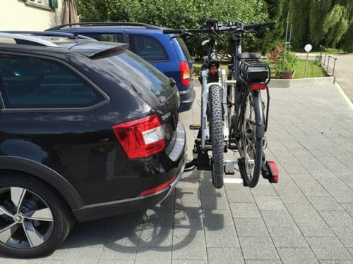

Ich habe den Uebler X21S und in damit zufrieden.
Habe auch schon 2 E-Bike transportiert...
Der Träger ist
- klappbar
- Heckklappe lässt sich im abgeklappten Zustand öffnen
- Träger ist zusammenklappbar
- Lampen lassen sich einklappen
- Träger kann gut im Kofferraum verstaut werden
- sehr kompakt und dennoch stabil
- zugelassen für 2 E-Bikes
} ich würde ihn wieder kaufen
