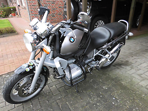

Hallo Zusammen,
kennt jemand den Farbcode der in Silber lackierten Blinker der R850R Bj. 1999?
Vielen Dank für Eure Antworten im Voraus....
[Von Motor-Talk aus dem Thema 'Farbcode Anbauteile' überführt.]
Eigentlich müsstest du einen Aufkleber für den Farbcode an deiner Maschine kleben haben. Oft unter der Sitzbank.
Danke für die schnelle Antwort;-)
der Farbcode der Maschine ist 722, aspensilber-metallic/nachtschwarz. Das bezieht sich aber wohl nur auf die Lackierung des Tanks?! Die Blinker und weitere Anbauteile haben irgendwie einen anderen Silberton.
