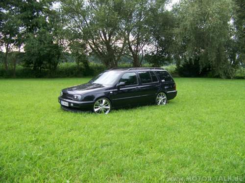

Fahrkomfort ist wirklich keiner mehr vorhanden weil ich vorn Federwegsbegrenzer einbauen mußte sonst schleift es außen am Koti (sind schon gezogen).Hinten ist kein Problem.Mit KW Gwinde var. 2
Geil sieht es aus aber habe jetzt auch wieder auf 16Zoll geändert wegen Leistung und halt Komfort.

also bei mir hat es gepaßt mit ET 35.Sonst wird es ja noch enger zum Kötflügel hin.

Hab vorher dreiteilige Aretc L 9x16 oben gehabt mit ET 45 mit jeweils 15mm Spurplatte pro Seite, und davor
Brock B6 9x16 mit ET 15 und ET 35 und die hab ich ohne Spurplatten gefahren. Und das alles ohne Bördeln
