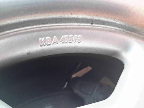

Guten Tag,
ich habe leider Nachbaufelgen gekauft. Erst nach dem Kauf habe ich erfahren, dass die Felgen nicht original sind. Ich brauch eure Hilfe, leider finde ich im Internet keine Infos über die Felgen.
Ich hoffe, dass wir gemeinsam eine Lösung finden.
Danke!

felgenhersteller?
felgenbreite?
felgendurchmesser?
einpreßtiefe?
evtl. KBA-nummer?
Themenstarteram 7. Januar 2017 um 22:23
Chef, ich habe diese Bilder. Ich hoffe wir können damit was erreichen. Danke!
ok, also:
felgenbreite? --> 8,5
felgendurchmesser? --> 18
einpreßtiefe? --> 35
kannst du uns jetzt noch den felgenhersteller sagen?

Leider Steht hinten nichts mehr. Ich habe alles fotografiert was hinten Stand. Vorne steht sowieso nichts. Ich weiß nicht was ich hab ??
Bild 2 Hersteller JWL VIA
Viel Spass beim Eintragen...
PS: ach ne, das ist ne nur ne Norm :p
Moin, ist 1600LBS DIE KBA Nummer?
Die muss doch draufstehen, dann kann man nach dem Gutachten forschen.
Suche mal nach einer Kennzeichnung KBA 456788 oder so...

@u059432 schrieb am 8. Januar 2017 um 11:32:40 Uhr:
das dürfte eher die Traglast in pound (lbs) sein ;)
Die KBA steht doch eigentlich auf der Vorderseite
Christian

Ja und bei mir steht auch KBA davor!
Mit dieser Nummer ist die Sache schnell klar!
Meine Schrauberbude läd mir bisher jedes Gutachten einfach runter!
LG jorg

Leider steht auch kein KBA Nummer drauf. Was hab ich da...
Wenn ich mir den Lunker auf dem ersten Bild und die mehr als nachlässige Oberflächenbearbeitung auf den Felgenrückseitenfotos ansehe, würde ich auf eine billige Chinakopie einer Brabus Monoblock VI tippen. Aus dem Grund wird es vermutlich auch kein Gutachten geben. Und damit ist eine Eintragung in Deutschland auf normalem Weg nicht möglich.
es muß nicht jede zubehörfelge eine KBA-nummer haben, es gibt auch felgen, für die es statt einer ABE ein teilegutachten gibt, oder zumindest ein festigkeitsgutachten etc.
aber um das zu suchen, müßte man erstmal sicher den felgenhersteller wissen.
wenn es wirklich eine china-felge ist, dann gibt es keine papiere und die chance zur eintragung beim tüv ist NULLKOMMANULL.
übrigens die (original) brabus-monoblock haben eine kennung drauf, wie z.b. 62X-858-35 oder so ähnlich
Bei originalen Brabus muss man sich gar nicht die Mühe machen hinten auf dem Felgenstern kyptische Bezeichungen zu suchen. Der Firmenschriftzug ist gut lesbar auf der Vorderseite zu finden. Nur halt nicht bei Replikas. Und wenn man etwas googelt dann findet man genug Infos über die Nachbauten. ;)
