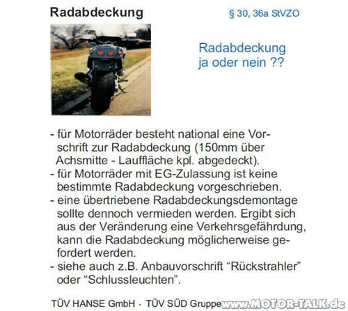

Also gut, man kann es eintragen lassen, bringt bei einer ev. Kontrolle oder TÜV-Termin eine gewisse Sicherheit bzw. vermeidet unnötige Diskussionen.
Andererseits steht in dem TÜV-Ratgeber (siehe Anhang), dass bei EG-Zulassung keine Radabdeckung nötig ist, was für mein Rechtsverständnis wiederum zur Folge hat, dass es auch nichts zum Eintragen gibt.
Ich hab aber demnächst eh meinen TÜV-Termin, werde mich da mal schlau machen.
HD100
Radabdeckung

Jou,
wichtig ist die EG-Zulassung, die hat nicht jeder... Und dann kann es noch passieren, dass der Umbau oder das Weglassen des Fender im Einzelfall als "verkehrsgefährdend" eingestuft werden könnte.....
Gruß Brus
War heute beim TÜV. Der Typ hat gesagt das ein Heckfender nur eingetragen werden muß wenn er zusätzlich belastet wird. Z. B. mit einem Soziussitz oder Gepäckträger. In diesem Fall erfüllt er die Funktion als Heck- bzw. Zusatzrahmen. Als reine Radabdeckung ist keine Eintragung erforderlich.
