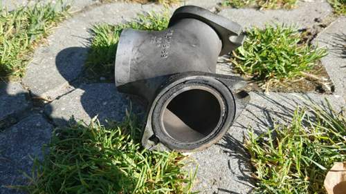

Hallo Leute, ich bin der Hulk, 58 Jahre jung und fahre seit den 90er Jahren meine Wideglide. Ich schraube relativ selten, also meist nur, wenn was kaputt ist. Das ist mein erste Beitrag hier im Harley-Forum und ich hoffe auf Eure Ideen und Erfahrung. Sorry im Voraus für den langen Text.
Seit ein paar Tagen hat die Maschine im Stand nicht mehr den gewohnten Kartoffelpuffersound. Um den Fehler zu lokalisieren habe ich bisher folgendes unternommen:
1. Luftfilter durch neuen ersetzt, da der Start ohne LuFi kurzzeitig Besserung brachte (nun nicht mehr).
2. CV-Vergaser gereinigt und mit entsprechendem Dichtungs-Kit überholt. Die Membrane in der Beschleunigerpumpe war kaputt, ansonsten keine Auffälligkeiten (Düsen, Schwimmer, Butterfly-Klappe und obere Membran in Ordnung). Der Choke-Zug zieht sich ohne festhalten von allein wieder etwas rein, ist aber unproblematisch.
3. durch SuFu hier im Forum auf den Vakuumsensorschalter V.O.E.S. gestoßen. Gestern überprüft und er schaltet im Standgas problemlos um. Das hat allerdings keinen Einfluss auf den Motorlauf. Die Kabel zum Zündmodul sind auch in Ordnung.
4. Zündmodul erst mal ausgebaut um zu schauen, welches drin ist (32449-95A) und nun bin ich vorerst am Ende.
Ich weiß nicht, wie ich das Ding prüfen kann. Mein altes Service-Manual und das blöde Internet gibt nichts an Informationen her und leider steht mir außer nem Multimeter auch keinerlei Messwerkzeug zur Verfügung.
Habt Ihr vielleicht irgendwelche Erfahrungen mit denen Ihr mir weiter helfen könnt? Hab schon überlegt, das Ding zum Überprüfen zum Freundlichen zu schleppen.
Für ein paar Hinweise wäre ich Euch sehr dankbar.
Gruß vom Hulk

Okay, ich meine - um Dein lautmalerisches Bild mal aufzugreifen: Wenn sie im Leerlauf "Bäng, bäng, bäng" macht, statt "Pattäng, Pattäng, Pattäng", dann läuft sie nur auf einem Topf :-)

Krümmerdichtung schon gecheckt?
Schraubschellen an den Endtöpfen fest?
