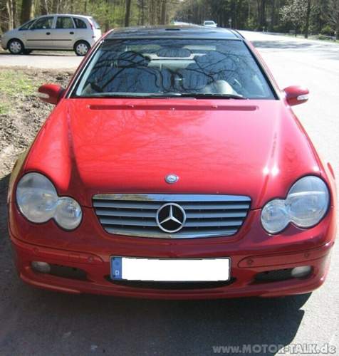

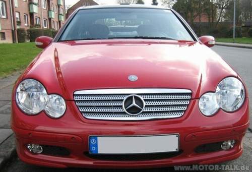

mach Nägel mit Köpfen und rüste nicht nur die Scheinwerfer sondern
auch die Blinker und Nebler auf Klarglas um.
Nimm keine Nachbauten sondern die Originale die Mercedes seit der
MOPF verbaut. Diese passen auch bei den vorMOPF´en.
Code:
Code:
A2038204561    Leuchteinheit Hauptscheinwerfer
A2038204661    Leuchteinheit Hauptscheinwerfer
B66590085      Klarglas-Nebelscheinwerfer
A2038201521    Blinkleuchte
A2038201621    Blinkleuchte
Bilder vorher und nachher im Anhang
VORHER
NACHHER

Themenstarteram 12. Juli 2013 um 19:30
Hey Andreas,
So hab ich mir das auch vorgestellt :cool:
Sieht SUPER aus :)
Was hast du bezahlt und worauf sollte ich achten ??
Einbau mach ich natürlich selber :rolleyes:
Gruß Patrick
