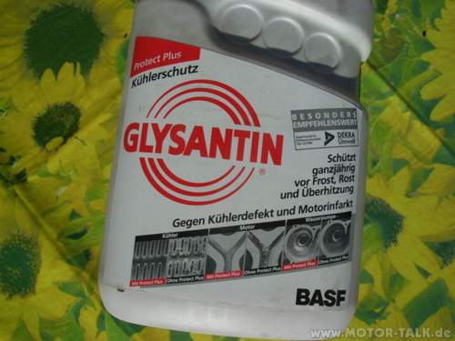

Hallo, ich hatte damals sogar das komplette alte Frostschutzgemisch abgelassen, alles gründlich gespült und dann mit hochwertigem Glysantin -Original- orangerot befüllt.
Wobei mir dazu gerade die Aussage eines Fiat Meisters in den Sinn kommt, dass nur die Kühler mit dem roten Frostschutz undicht werden, seine Erfahrung!!

Wenn es wirklich Glysantin war, dann eines der folgenden: http://www.glysantin.de/15-0-Produktuebersicht.html
Orangerot ist jedenfalls ziemlich verkehrt. G48, blaugrün gehört rein.
iv@n hat recht. Das sollte blau sein...

dank Eurer Hilfe habe ich das Glysantin G48 geordert. Im Datenblatt steht, dass es zu den blaugrünen Frostschutzmitteln gehört, die nicht mit den rötlichen gemischt werden dürfen. Die rötlichen funktionieren wohl durch andere Zusatzstoffe anders...
@günni: Vielleicht lag der Kühlerschaden dann wirklich am falschen Zusatz - oder eben an den ungünstigen äußeren Einflüssen wie Salz. Wenn der Mechaniker das schon so direkt formuliert...

@günni: ich habe eben nochmal auf www.glysantin.de geschaut - da kannst du für dein kfz den passenden frostschutz suchen. für mercedes ab baujahr 1976 wird nur das blaue (g48) angezeigt.
Für alle VW-Modelle bis Baujahr 1996 wird ebenfalls g48 angezeigt, ab baujahr 1997 wird g30, also das rote, empfohlen.
Für Fiat bis 2005: g48
Für Fiat ab 2005: g30
g48 ist silikathaltig, g30 silikatfrei.
und bei wikipedia steht nun, dass silikat eine verbindung ist aus silicium und sauerstoff. das silicium-atom kann aber leicht durch ein aluminium-atom ersetzt werden, sprich, da kommt es leicht zur reaktion. das hieße nach meiner logik, dass, wenn der kühler aus alumium ist, man tunlichst kein g48 verwenden sollte bzw. wenn man g48 verwendet, man besser keinen alu-kühler einbaut...
anders herum sind für den korrosionsschutz im g30 organische salze verantwortlich. ich tippe mal, dass dieser silikatfreie frostschutz für alukühler ausgelegt ist? vmtl wird er mit anderen stoffen wieder reagieren...
fragen über fragen - ist hier vielleicht ein chemiker anwesend, der sich mit frostschutz auskennt?
