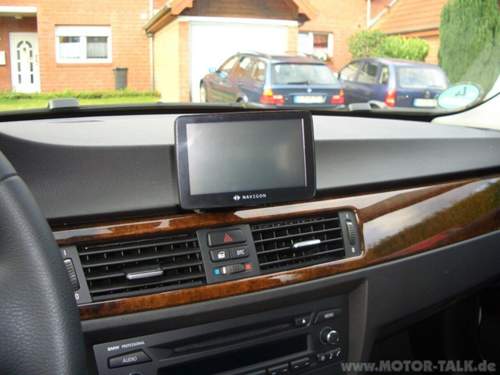

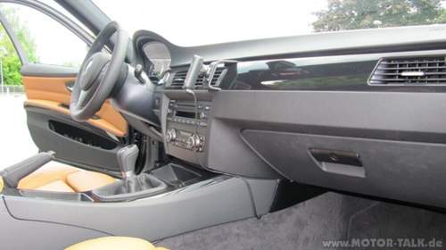

Hallo Markus,

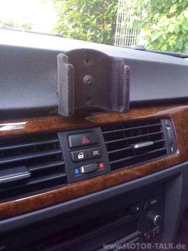

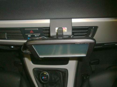

hier meine Lösung für ein Navigon und iphone.
Hatte zuerst auch diese Brodit Halterung mit Klammer um die Lüftungsschlitze.
Es gibt von BMW eine Halterung die unter der Zierleiste mit 2 Schrauben befestigt wird.
Allerdings wollte BMW für diesen Blechwinkel 50,-Euro haben.
Habe ihn dann selber aus einem 2 mm Alublech gebogen und befestigt.
Mit schwarzen Filz beklebt und fertig.
Auf diese Halterung passt dann auch der Brodit Kopf drauf.
Gerhard

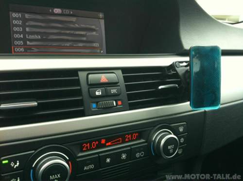

hier eine günstige Alternative - ich habe meins an der Lüftung hängen und das ist ganz in Ordnung.
Nachteil: Stromkabel kann man nicht verstecken, aber somit kann man das ganze (bis auf die Halterung) leichter entfernen.

sowas ähnliches hab ich auch.. das ist echt praktisch

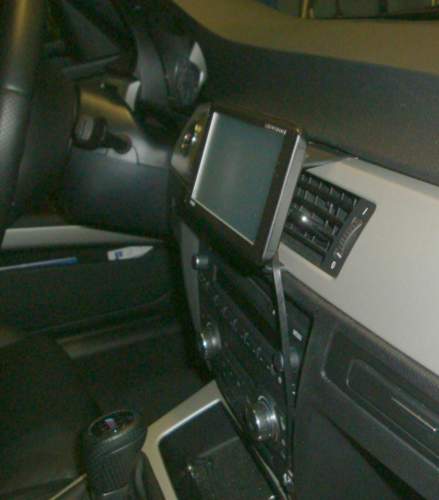

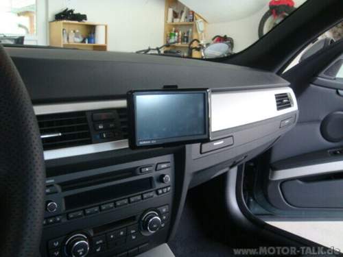

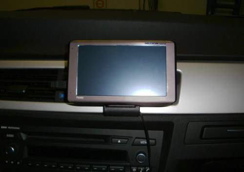

ich benutze die Brodit-Halterung und werde in den nächsten Tagen noch das Kabel direkt an Zündungsplus anschließen, das Kabel wird dann direkt hinter dem Navi raus kommen.
der TMC Empfänger ist auch angeschlosssen und funktioniert Dank Mini-USB Verlängerung einwandfrei.
da wackelt nichts und sieht für ein externes Navi wirklich gut aus, ich finde diese Lösung perfekt, weitere Fotos mache ich wenn ich fertig bin.

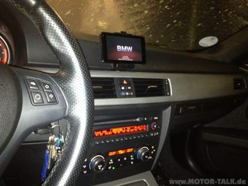

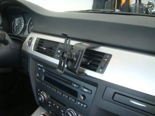

Im Anhang mal ein Foto von meinem Garmin Nüvi 14xx mit 5 Zoll und Brodit im E93 an der Lüftungsdüse.
Was soll da protzig aussehen? Die Größe ist komfortabel, man kann alles gut erkennen, außer der Lüftungsdüse wird nix verdeckt und es hält bombenfest ... egal wie man es dreht.

Danke Zimpa. Jetzt kann ichs mir besser vorstellen & es sieht doch besser aus als ich dachte.
PS: schicke Getränkehalter :)
