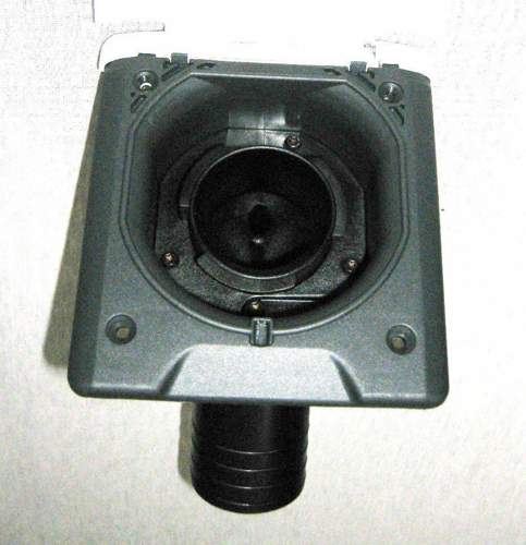

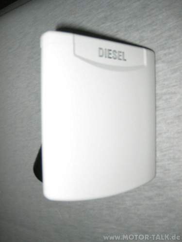

Hallo Mobilisten,
Es scheint usus zu sein, dass diese Einfüllstutzen mit Klappe standardmässig ohne Deckel verkauft werden..
Nun habe ich so ein Modell von ABL , ausgelegt für Diesel in 50mm Durchmesser (sollte 1 1/2 Zoll sein). (Siehe Anhang)
Bin aber unsicher welchen Deckel ich dafür brauche und woher und überhaupt..
Bei Reimo gibts die Blauen für Wasser, aber die scheinen mit etwas zu klein zu sein? (für 40mm)

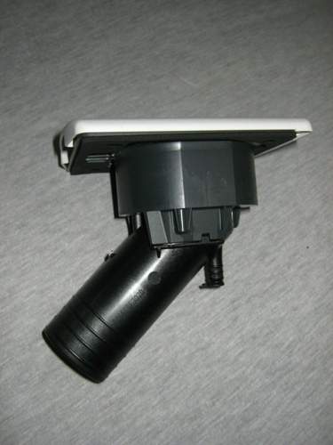

Ich weiss nur, dass es ein Bajonettverschluss mit 3 Haken sein muss.
Ist das standardisiert oder habe ich irgend nen Exoten erwischt?
Könnte daran liegen, dass die auf meinem Bildschirm pikobello ausschaun.
Mal abgfesehen von Bild 3, das ich aufhellen musste, um den Bajonett Verschluss sichtbar zu machen.

Ich habe nen Dieseltank innen verbaut (Standheizung) und mag nicht mit Kanistern herumschwabbern.
Das war der einzige in den man auch an der Tanke den Rüssel rein halten kann.
Daher kamen die normal geraden Einfüllstutzen eher nicht in Frage.
(Kastenwagen Individualausbau)
Auf die Frage, ob ich einen Deckel dann extra dazu kaufen kann hiess es : Nö, gibts aber überall.
(Bei Reimo steht auch überall "ohne Deckel und ohne Schloss".)
Und da ich kein alter Hase bin im Bereich Einfällstutzen steh ich gerade etwas deppert da.
Äusserlich sieht der aus wie alle anderen der Art, nur weiss ich nicht, ob die Wasserdeckel (z.B. aus dem Reimo Katalog) dort drauf passen würden. Oder ob es spezielle (Diesel)Deckel braucht. Wie gesagt, bei Reimo steht 40mm Durchmesser, meiner ist 50mm.
Von ABL selbst bisher leider auch keine Antwort sofern.

Hi Bodo, der Einfüllstutzen ist definitiv Womo/Wowa Zubehör. Also nach meiner Auffassung eher nicht Fahrzeugspezifisch. Der nächste Shop ist gut 60km entfernt (wohne im Outback), sonst wär ich schon dort gewesen.. :)
Das scheint ne Standartklappe mit Magnetverschluss zu sein, wie sie überall zu haben ist mit rein geschraubtem Einsatz, sodass man wohl wahlweise Diesel, Wasser oder Strom anbieten kann.
Oetteken, ABL hat schon ne Anfrage von mir. Da rührt sich jedoch (noch) keiner..
Drum frag ich ja hier.
Meine Hoffnung war, dass das was alt bekanntes hätte sein können und jemand vielleicht bestätigen kann "Schraub drauf was de kriegst, passt alles" oder ähnlich :)
Ich hab nur Skrupel, Löcher in mein Auto zu sägen bevor ich weiss was ich tue.
Danke dir für den Shop, den hatte ich noch nicht. Ich denk ich werde mal so einen Standard Deckel ordern und probieren. Vorher schneide ich noch nix am Autowagen rum..
Ich hänge momentan an der Frage was mit STS und HSC gemeint ist und worin der Unterschied besteht, bzw. ob er relevant ist.

Ok, also hat STS oder HSC zunächst erstmal keine Relevanz.
Cubitus, jap, das ist der allseits angebotene Wasserdeckel. Danke dir fürs Raussuchen! :)
Ich denk ich werd den einfach mal auf Probe bestellen und schaun.
Kost' ja nicht die Welt.

Reidi - das hab ich schon ausprobiert und Deckel aus der Nachbarschaft inspitziert.
Die KFZ Deckel haben alle nur 2 Nasen und das Bajonett falsch herum. Abgesehen von Landmaschinen/LKW und Oldtimern :)
Irgendwo im Netz bin ich auf eine techn. Zeichnung gestossen von den Standard Wasser-Deckeln. Da wichen die Maße um einige Millimeter von dem, was ich bei mir gemessen hatte, ab.
Daher die ursprüngliche Konfusion..
