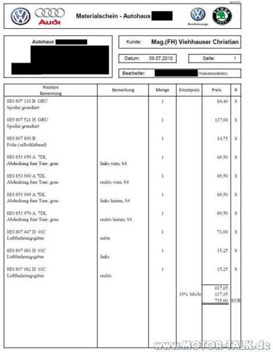

Hi, hab für meinen B6 auch das s-line Paket gekauft.
Falls dich die aktuellen Preise für Deutschland interessieren-> siehe Anhang.
Nimm es besser vom Freundlichen, ist meistens billiger als die überteuerten s-line Produkte bei ebay.
Anleitung für den Umbau der Frontsstoßstange gibts hier:
http://www.audi4ever.at/faq/pdf/audi_a4_8e_s-line_umbau_zachi.pdf
Viel Spaß, ich habs auch noch vor mir.
Das mit dem Anhang hat wohl nicht funktioniert.
Noch einmal
S-line-teileliste
Ach ja, "Folie Selbstklebend" kannst du dir sparen, ist bei der Heckschürze dabei.
