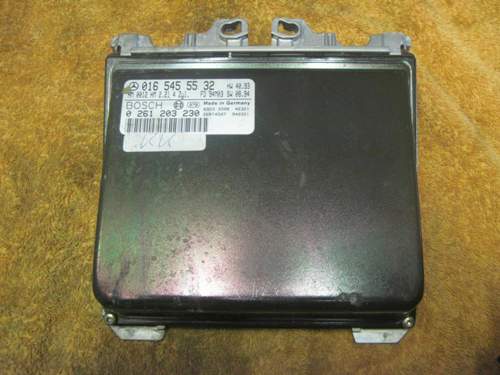

Hallo allerseits,
ich habe ein großes Problem, denn das Motorsteuergerät meines E 220 T- Modell hat einen Wasserschaden, so dass selbst die Experten von ECU das Gerät nicht reparieren können. Unglücklicherweise ist das exotische Motorsteuergerät von Siemens verbaut. Alle Bekannten mit Ersatzteilen konnten nicht helfen, weil sie lediglich Bosch Steuergeräte haben. Auch in der Bucht ist nichts zu finden.
Daher meine Anfrage hier an euch: Hat jemand so ein Siemens Steuergerät (Siemens VDO, MSE, 0155459633(07) das er mir verkaufen würde.
Ich hoffe, es findet sich jemand.
Beste Grüße
Lars

Ob Siemens oder Bosch. Die passen alle. Muss nicht unbedingt Siemens sein. Meines Wissens gibt es nur Unterschiede bei Automatik und Schalter.
FIN wäre gut, dann kann man die aktuelle Nr raussuchen. Wahrscheinlich ist es 016 545 5532.
016-545-5532-flx

Nein, falsch. Die MSG werden programmiert (kann jede MB Werkstatt)
Wichtiger wäre die Frage der Wegfahrsperre zu klären, ich hatte Mal zwei fzge. mit unterschiedlichen Baujahren, das eine lief auch mit dem MSG des anderen, aber nicht umgekehrt.
WFS überbrücken ist ja nun keine große Sache beim 124. Schätze, es war einer mit Infrarot und einer ohne.
Wenn beide infrarot haben dürfte das keine Rolle spielen. Fakt ist das Siemens und Bosch Steuergeräte passen. Es gibt nur Unterschiede an der Software. Deshalb sollte man achten das es einer mit Klima und Automatik ist.

Themenstarteram 29. September 2021 um 18:56
Hallo Det_R,,
vielen Dank für das Angebot. Aber das zur FIN passende Teil von Bosch ist gefunden. Jetzt gilt es nur noch herauszufinden, ob "nogel" Recht hat, und es das Gerät von Siemens ersetzen kann, und ob und wie es dann programmiert werden muss und kann. Nicht sehr elegant der letzte Satz, aber ich hoffe, dass man es trotzdem verstehen kann. Da mein Benz 500 km entfernt bei einem Bosch-Dienst steht, muss ich den Meister dort noch mit einbinden. Falls du das Steuergerät von Siemens hast, komme ich vielleicht noch auf dich zurück.

Themenstarteram 29. September 2021 um 19:53
Die Teilenummer ist A0165455532
Laut Diagnosehandbuch gilt:
Das Steuergerät HFM erkennt bei erstmaliger Inbetriebnahme des Fahrzeuges folgende Ausführungen und speichert sie ab:
-KAT/ohne KAT,
-mechanisches/automatisches Getriebe.
