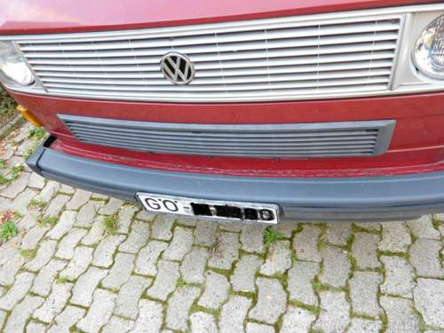

Sooo,
wir hatten heute ein kleines Bullitreffen in Gö: ich habe einen Bulli getroffen. Also zwei Mann, ein Bulli :D
Hier gibt es erstmal eine Serie Fotos.
Grundsätzlich: weitgehender Originalzustand, also H-fähig in 2014, grüne Plakette möglich.
Motor: der einzig Wahre (DG) ;)
Rest später...
Grüße, Ulfert
P1020447a
P1020448a
P1020449a

von so einem Joker träum ich noch... was ist denn mit dem Zustand? der ist doch Klasse...
War das eine Frage?
Ich finde, dass der Bulli schon an allen Ecken Macken hat. Die Falze sind rundum kurz vor dem Rosttod, die Einstiege müssen wohl komplett neu, An der "Küchenfuge" scheints auch zu blühen und der Innenraum ist auch nicht so toll, dass ich jetzt ein freudiges Jauchzen ausstoßen würde. Rundum: Der Bus wurde zwar scheinbar gut gelagert, aber hat wohl nie richtige Erhaltungsarbeiten genießen dürfen.
Ich bin kein T3 Profi, bin aber gerade nur auf der Suche nach einem T3 Wohnmobil. Während meiner Suche habe ich schon bessere Busse für 1000-1500 Euro weniger gesehen.
Kann jemand abschätzen, was es kostet genau diesen Bus in diesem Zustand restaurieren zu lassen? Mal abgesehen vom Motor, ich meine nur die Karosse. Wenn ich irgendwann mal "meinen" Bus finde darf der ruhig in einem solchen Zustand sein, da ich ihn dann in Weißrussland für ca. 1000-1500 Euro komplett entkernen, schweißen und lackieren lassen könnte. :cool: Daher bin ich gar nicht drauf aus einen perfekten Hochglanzbus zu finden. Nur der Innenraum sollte 1a sein, das ist mir zu viel Fummelei und Sucherei wenn ich da zu viele Sachen austauschen müsste.
