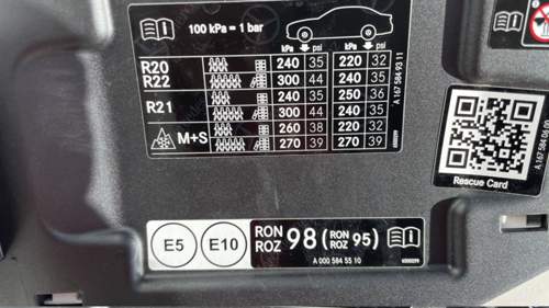

bekomme nächste Woche einen GLE 53 AMG EZ.07.2021. Mich würde mal interessieren ,was ihr so tankt.
Super 95 der Super plus 98? Habe 2 verschiedenen Mercedesverkäufer dazu befragt! Der eine sagt unbedingt
super plus98, der andere mein 95 ist ausreichend !Bin jetzt etwas verunsichert. Natürlich weiß ich, dass bei so einem Auto mit so viel Leistung auch dementsprechend hoch der Spritverbrauch ist! Vielleicht weiß jemand,
ob man bedenkenlos Super 95 tanken kann oder würde es auch Sinn machen ab und zu Super 98zu tanken oder gleich das teure Super plus?
Danke Gruß Alex

Die Freigabe müsste meines Wissens nach in den gelben COC Papieren stehen, die dann nächste Woche mit ausgehändigt werden. Vom Gefühl her das 98er.

Mein Verkäufer hat mir gesagt, dass E10 i.O. ist, natürlich dann nicht sportlich bewegen. In der Tankklappe stehen doch alle zugelassen Benzin-Sorten.

Bei beiden meiner MBs SLC 43 und GLE 53 steht 98 und (95) in Klammern auf dem Tankdeckel, das heißt ich tanke immer 98! Im SLC Handbuch steht sogar - mindestens 98 um die volle Motorleistung zu erhalten.
