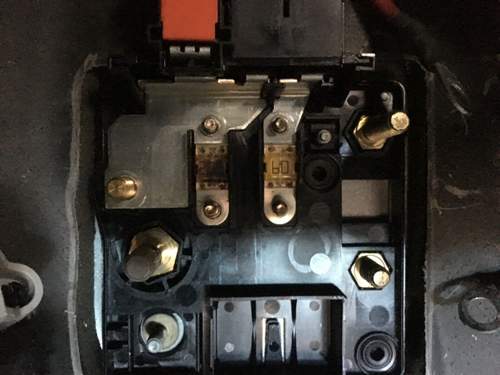

Servus zusammen,
nach den warmen Sommertagen ist mir am Dicken mit zunehmender Häufigkeit ein Quitschen in bestimmten Gaspedalstellungen aufgefallen, welche einem "quitschendem Keilriehmen" ähnelt.
Rein vom Gefühl der kommt das Geräusch etwas rechtslastig, also im ungefähren Bereich des Turboladers.
Mein erster Gedanke: Spannrolle oder irgend ein Aggregat am Keilriemen defekt.
Wobei man im Stand keinerlei quitschen hört, nur im Lastfall.
Also bin ich damit zu meinem Mercedesprofi gefahren und dort war die Diagnose kurz und schmerzlos: neuer Turbolader muss rein.
Da der Wagen ca. 270tkm runter hat habe ich mir dann hierzu keine grossen Gedanken gemacht und den Turbolader getauscht.
Nach den ersten Metern der Probefahrt wurde jedoch klar, dass der Turbo nicht das Problem macht.
Beim Abbau des Turboladers konnte ich jedoch einen genaueren Blick auf die Lichtmaschine werfen - hier war die Rolle doch ziemlich mit rostfarbenem Staub bedeckt. Hm! :confused:
So, nun aber zum eigentlich Problem:
da der Wagen nun ca. 2 Wochen in meiner Garage stand und ich diesen auch nicht abgeschlossen hatte, mea culpa :D , macht seit der Aktion die Elektronik riesige Probleme.
Fehler wie:
- Airmatic defekt
- Kühlmittel prüfen
- Anzeige defekt
- ABS/ESP Leuchte
- Komplettausfall des Kombiinstruments
- Xenon Abblendlicht links defekt (Fernlicht tut aber)
- Fernlicht rechts tut nicht, Xenon tut jedoch!
- Scheibenwaschanlage ausser Betrieb
- Sitzheizung "blinkt"
- Lüftung komplett ohne Funktion, die Anzeige tut jedoch
- Blinker/Stoplicht ohne Funktion
- Kenzeichenleuchte rechts defekt
- Kofferraumlicht links defekt
- usw. usw.
Auf gut deutsch: der is hinne! :D
Das Fahrzeug springt jedoch ohne Probleme an (also ist die Batterie nicht sooo Entladen wie die ganzen Fehlermeldungen vermelden)!!?? :confused:
Am Montag habe ich schon einen Termin zum Fehlerspeicher auslesen/löschen bei meinem Fachmann, jedoch wollte ich nachfragen ob bis dahin jemand ähnliche Probleme hatte?
Die Batterie hatte ich auch schon vor ne viertel Stunde ab- und wieder angeklemmt - hat nichts gebracht.
So, ich wollte hier auch die Lösung des Problems posten.
Nach langer Recherche nach einer möglichen Ursache habe ich festgestellt, dass die große Hauptsicherung im Beifahrerfußraum, WESHALB AUCH IMMER, durchgebrannt war!
Nachdem ich diese gewechselt hatte (hat 3EUR gekostet) und die Batterie wieder fit gemacht habe und im Anschluss den Fehlerspeicher gelöscht habe, war alles wieder so wie es sein sollte! :)
Auch das metallische Geräusch hatte ich finden können - es war die erste und letzte Schraube am Abgaskrümmer etwas locker, d.h. ich konnte diese gute 3 Umdrehungen anziehen.
Seitdem: alles wieder bestens!!

Anspringen tut der noch bei sog. Unterspannung, bei der div. Steuergeräten schon längst "ausgestiegen" sind.
Würde die Batt. erst mal aufladen und dann nachsehen, was an Fehlern übrig bleibt.
Bei der km-Leistung kann ne Lima aber schon mal neu kommen dürfen. Ob es bei unseren mit einem neuen Regler getan ist? Bei der km Leistung hätt ich da erst recht Bedenken, selbst wenn es problemlos ginge.
Sollte sich die Batterie nicht jedoch nach einer 30-45 minütigen Probefahrt "stabilisiert" haben??
Wenn die Batterie defekt ist nützt das rumfahren nichts.
Hast Du VorMopf also mit zwei Batterien?
Dazu würde die gesamte Schilderung passen, weil die vordere kleinere Starterbatterie es noch tut aber die Komfortbatterie im Kofferraum hinüber ist.
@Bamberger_1 schrieb am 5. Dezember 2015 um 19:11:16 Uhr:
Jupp. Hatte ich an meinem 220er auch letztens. Alte Batterie kaputt. 500km Autobahn in eine Richtung (Alleine, nur 1x Sitzheizung, Radio/Navi leise an und Lichter) und der Wagen sprang grad noch so an nach 6h rumstehen (Kein Problem mit Elektrik, also nichts saugt im Stand den Saft weg)

Heute wurde das Fahrzeug nochmals genau gecheckt und es wurde eine defekte 200A-Sicherung im Beifahrerfußraum gewechselt, da durchgebrannt. Scheint irgend eine Hauptsicherung gewesen zu sein, keine Ahnung.
Fehlerspeicher wurde ebenso gelöscht, jedoch bleibt weiterhin das Quitschproblem bestehen.
