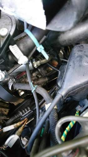

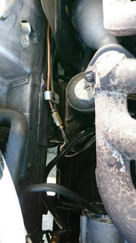

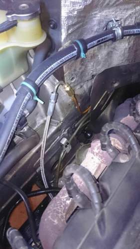

Themenstarteram 29. April 2017 um 16:41
Hurra,
das surren ist weg.
Es lag wirklich an der Stahlflexleitung.
Die Stahlflexleitung hab ich anfertigen lassen.
Ich hatte noch gar kein Bild der Stahlflexleitung angehangen.
Die letzten beiden Bilder zeigen die Stahlflexleitung die ich hatte anfertigen lassen und die ich dann selber eingebaut hatte.
Diese Leitung ist nun nicht mehr verbaut.
Ich hab einfach eine Leitung vom m102 Motor genommen.
Man muss die Leitung dann horizontal nach hinten ausgerichtet anschrauben und dann passt es.
Mit Kunifer dann bis zum Anschluss auf der Beifahrerseite verlängern und fertig.
Das ist nun ne gebrauchte Leitung und sollte die Machbarkeit zeigen.
Ich werd ne neue Original Leitung kaufen oder der Hydraulikladen schafft es so eine Leitung herzustellen.
Die m102 Leitung kostet original nur die Hälfte der m103 Leitung.
