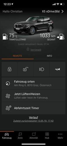

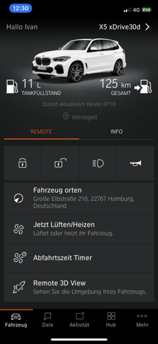

Hallo, Ich schliesse mal an und frage für einen Neuzugang im Fuhrpark , X5 M50d .
In der App lässt sich die Umfeldbeobachtung nicht einsehen . Im Auto ist es entsprechend aktiviert. In der App steht es müsse im Auto aktiviert werden.
Internetverbindung besteht, alles andere weist die App aus, wie es sich gehört.
Gibts das Problem schon oder was ist zu beachten?
Danke.

Hätte ich auch so, ging bei mir erst als ich Ei. Fahrerprofil angelegt hatte und dieses mit meinem CD Account verbunden hatte.
