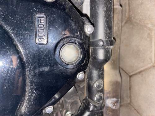

Ich fahre eine Suzuki GSF 650 bandit S mit 19000km, Öl wurde vor 6 Monaten vom Händler gewechselte und wurde seitdem 9000km gefahren. Welches Öl genau drin ist ist mir unbekannt.
Schon seit einem oder zwei Monaten habe ich einen weißen milchigen beschlag (siehe Foto) auf der Innenseite des Ölschauglas entdeckt. Außerdem ist der Ölstand ein ganzes stück über dem Maximum, leider weiß ich nicht ob das schon seit Anfang an so ist oder ob das neu ist.
Manchmal ist auf der Oberfläche des Öls ein brauner Schaum zu sehen, allerdings erst nach längeren Fahrten.
Mir macht sorgen das sich im Öl Kondenswasser abgelagert hat. Passen die Symptome? Wenn ja, wie genau kann ich das Öl auf Wasser kontrollieren.
Is normal bei deinen Kurzstrecken, viel Kondenswasser drin. Würde auf jeden Fall wechseln
Wasser im Öl führt zu Kavitationsschäden in Gleitlagern.

Kaltstart Phasen sind für Motoren die Qual..erst bei einer Temperatur von 80 Grad hat das Öl seine Wirksamkeit bzwm volle Effizienz. Was du machst, ist zum scheitern verurteilt.
Du kannst es machen. Aber der Verschleiß ist immens. Da Öl wird nicht schwarz sondern Schlamm. Weil das Kondenswasser drin bleibt.
Von daher in jedem Fall abzuraten.
Den Ausführungen von @schleife-fj kann ich nur zustimmen! Der weiß, wovon er redet!
In deinem Handbuch steht vermutlich ein Ölwechselintervall von 6.000 km oder spätestens nach 12 Monaten. Da bist du mit deinen 9.000 km schon extrem weit drüber - besonders bei deinen ungünstigsten Bedingungen.
Die von dir geschilderten Symptome passen auch zum extremen Kurzstreckenverkehr. Also zügig bei einem guten Händler Öl und Ölfilter wechseln lassen. Lass es den Profi machen, auch wenn es etwas teurer ist. Schildere ihm vorher deine Betriebsbedingungen.
Lass dich vom Händler beraten, welches Öl mit der niedrigsten Zahl vor dem "W" für deinen Motor zugelassen ist. Die sind dann dünnflüssiger und schmieren bei niedrigen Temperaturen etwas eher. Also 0W-30 ist in dem Fall besser als 5W-30. 5W-30 wäre besser als 10W-30 usw. .
Zum Frühjahr hin noch mal Öl und Filter wechseln - dann darf es evtl. wieder eine Stufe dickflüssiger sein.
Unter den von dir geschilderten Betriebsbedingungen ist ein Wechselintervall von 3.000 bis 4.000 km vermutlich kein Fehler.
