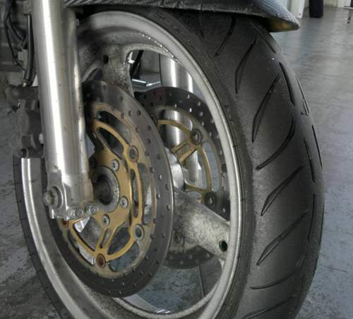

Ich kann mich nicht erinnern, daß ich etwas gegen den Conti gesagt habe. Anbei noch ein Bild von meinen Reifen.

alle Achtung, wen Du auf der Landstraße den Reifen so ausfährst. Mache ich nicht, der Kammscher Kreis hat rundum seine Grenze wovon ich immer meinen Sicherheitsrand behalten möchte. Auf der Rennstrecke können ja die Zotten an der Kante hängen. Auf dem Bild hatte ich den Pilot Road (1.Serie) gefahren, der wurde allerdings schon sehr weich.
Mit dem PiRo würde ich nun nicht auf der Renne aufkreuzen - der überhitzt dann doch zu schnell. Hab ich mit dem Sportsmart auch geschafft - ansatzlos hat es mich in die Botanik gepfeffert :D
Darum fahren wir auf dem Ring auch Sportreifen ohne Touren. Das macht dann ja auch Spaß. Die Bilder sind von 2007.
