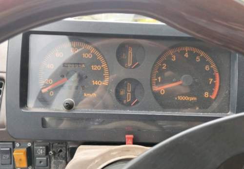

Hallo Forum, ich stehe vor der Entscheidung einen Samurai Zu kaufen. Ich habe in meiner Gegend einen gefunden. Mich macht leider der KM Stand etwas skeptisch. Laut Verkäufer und Tacho sind es knapp 60.000 km. Der wagen ist von 1989! Kann das stimmen ???

@JanK294 schrieb am 15. August 2024 um 07:22:01 Uhr:
Naja - der Tacho ist halt nur fünfstellig,, ob es jetzt 60000 km, 160000 km, 260000 etc. sind, kann er nicht abbilden.

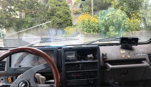

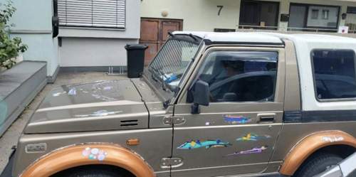

Will ja dem Verkäufer nicht zu sehr auf die Füße treten, aber - das ist bereits auf den wenigen Bildern eine arge Bastelbude, ich wüsste jetzt nicht womit man da angesichts des Preises noch punkten wollte...?
Ein paar Details aus den Bildern:
Das Schalterfeld links vom Lenkrad war offensichtlich ein Erprobungsraum für den Hobbyelektriker, entsprechend würde ich mit die Elektrik sehr genau ansehen.
Das Haslbeck-Hardtop ist im Alter nur sehr selten fehlerfrei montiert, und noch seltener dicht. Bau' es einmal ab um nachzusehen wie es darunter aussieht, und geh' davon aus dass die vordere Dichtung (H-Profil) durchgescheuert ist.
Die Verbreiterungen sind nicht Original (und anscheinend mit viel Dichtmasse angeklebt), die kommen von CW und gehörten zur 255/60R15-Bereifung. Scheuern den Lack der Kotflügel leider schnell durch, und falls es diese oder noch breitere Bereifung sein sollte, ist sie mit großer Wahrscheinlichkeit überaltert - und davon abgesehen ziemlich ungeeignet für das Fahrzeug, insbesondere in Verbindung mit dem Sportlenkrad.
Achte auch darauf, dass zu sämtlichen nicht-Originalteilen die Gutachten dabei sind. Es gibt fast keine der damaligen Firmen noch, entsprechend bekommt man sowas schwer nach, wenn man beim nächsten TÜV-Termin vielleicht doch mal Dinge nachweisen muss, die bisher übersehen wurden...

Wenn man sich die Bilder von der Armaturentafel ansieht, dann erkennt man sofort, dass es sich bei dem Samurai um eine "Bastelkiste" handelt.
