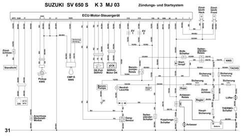

Hallo Zusammen,
ich habe die Suchfunktion bereits genutzt aber leider nichts gefunden bzw. nichts gefunden was geholfen hat..
Meine SV650 S K3 Bj. 2003 macht seit gestern keinen Mucks mehr. Es leuchtet nichts auf beim drehen vom Zundschlüssel und dementsprechend dreht auch nichts beim Startversuch, obwohl eine Sekunde vorher noch alles perfekt lief und ich 10 Min davor Autobahn gefahren bin. Ich wollte Sie wegschieben und hatte die Zündung wirklich nur für eine Sekunde aus und auf einmal ging nichts mehr.
Folgende Dinge habe ich gecheckt:
-Batterie ist voll und in guter Verfassung (Gelbatterie). Fremdstarten ließ sie sich auch nicht.
-Sicherungen alle in guter Verfassung
-Kontakte sind auch alle in Ordnung
-Killschalter ist selbstverständlich aus
Was eventuell noch relevant sein könnte: Ich hatte vor einem Monat nach der Wäsche einen Massefehler (Blinkeranzeige für den rechten Blinker hat beim loslassen der Kupplung durchgehend geleuchtet - beim ziehen des Kupplungshebels war alles normal. Hab dummerweise den Tacho mit dem Wasserstrahl getroffen), nachdem das Wasser aber verdampft war, funktionierte alles wieder tadellos.
Ich hoffe jemand kann mir helfen.
Vielen Dank schon mal im Voraus für alle Antworten! :)
Schöne Grüße aus München
Micky

Kupplungsschalter oder Seitenständerschalter evtl defekt ?
Hier> Es leuchtet nichts auf beim drehen vom Zundschlüssel > Nix spannung nix los. Messgerät nehmen und nachmessen bis wohin Spannung geht. Notfalls auch mal am Zündschlüsselschalter anfangen wenn da der <kontakt ab is geht nix. Bestenfalls hier mal mit Kabel brücken
Themenstarteram 12. April 2020 um 17:58
Huch, der Killschalter ist selbstverständlich ein und nicht aus.
@ME1200 aber dann müsste die Tachobeleuchtung ja dennoch brennen oder irre ich mich? Und wenn nein, wie prüfe ich das am besten?
@Bitboy Also ich weiß, dass bis zum Anlasser auf jeden Fall Spannung da ist. Am Zundschlüsselschalter könnte ich es mal probieren, das ist eine gute Idee. Hättest du (oder jemand anderes) zufällig einen Schaltplan für die SV?
Schaltet die zum Anlassen Masse ? Aber Zündung muss schon mal auf ein, gibt es da ein Relais? und schaltet das auch durch nicht nur klicken? Schaltplan mal die Sufu nützen notfall nach allen Modellen schauen dann haste schon mal Hinweise.
Is doch ganz easy :
Wenn gar nix geht,dann is Hauptsicherung durchgepfiffen oder Batteriepol-Klemmen nicht fest.
PLUS oder MINUS.
Hauptsicherung sitzt im Anlasser-Relais.
Siehe Bild 2
-Hauptsicherung rausziehen und ( ganz wichtig : nix kucken mit Auge,sondern wegschmeissen !! ).
-neue 30 A Sicherung einsetzen.
-Stecker ebenfalls abziehen und auf Korrosion prüfen.
Die Kontakte verschmoren auch mal gerne.
Stromlaufplan Zündungssystem S 650 S
Anlasserrelais SUZUKI
Anlasserrelais PINBELEGUNG

Themenstarteram 12. April 2020 um 18:30
@BlackyST170 super! Der Schaltplan macht das ganze schon mal einfacher.. Dann werde ich die Sicherung am Dienstag direkt mal ersetzen.
