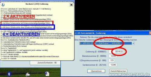

Das Verhalten der SWRA ist Abhängig vom Softwarestand des Bordnetzsteuergerätes. Früher auf dem normalen Stand lief das genauso... erst ging die Scheibe los nach ca. 3 Sekunden Hebel halten die SWRA.
Nach Update auf Index K für die RS6 Led Scheinwerfer mit dem SVM Code folgendes Verhalten:
Nach jedem Neustart des Motors, und wenn die Xenon laufen. Man braucht nur leicht an den Hebel kommen auch ausversehen da braucht die Scheibe noch nicht mal angesprüht worden sein, dann geht das ganze sofort los! Hab deshalb schon mehr Frostschutzmittel dieses Jahr im Vorrat gekauft. Nachdem ersten mal läuft es wieder mit den ca. 3 Sekunden halten bis zum nächsten Neustart des Wagens. Dann geht bei jedem Kontakt wieder die SWRA los.
Ich hab schon von Leuten gehört die angeblich Sicherungen gezogen haben. Beim Golf 6 kann man es ja auch einstellen nur bei uns nicht

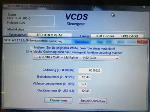

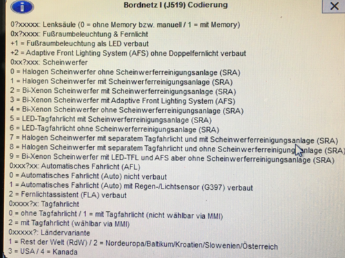

So, hab es eben nochmal über VCDS getestet. Bei meinem VFL BJ 2007 lässt sich die SWRA nur komplett rausnehmen über die Codierung der Zentralelektrik von 2 auf 4 bzw. 3 auf 4 (3 gilt hier für adaptiv)
Intervalldauer einstellen ging in diesem Fall nicht, zumindest nicht auf Kanal 25. Die anderen Kanäle sind meist nicht dokumentiert...
