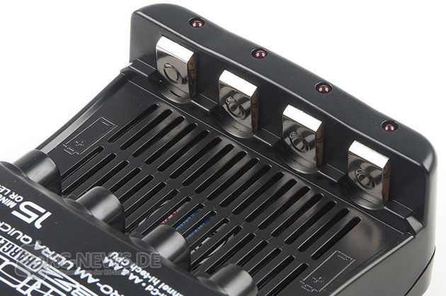

Völlig anders bei den Ni-CD & CO Akkus
da diese stets gleiche Zellenspannung von 1,2 Volt haben,werden solche mit Permanentstrom geladen.Falls das Ladegerät eine automatische Abschaltung hat,schaltet der Lader bei der so genannten Peak-Kurve ab,wenn die Spannung kurzzeitig auf 1,35 Volt ansteigt.
Ohne muss der Ladevorgang nach vorher berechneter Zeit beendet werden.
Gleich noch die passende Formel
mit mA. rechnen
Kapazität den Akkus in mA : 10 = X
Ladestrom des Laders in mA. : X = Y
14 : Y = Ladezeit in Stunden
Wer so einen Lader ohne Endabschaltung hat,sollte meine Formel verwenden.
