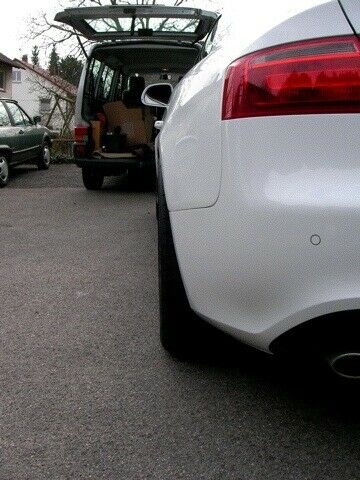

Ich habe neulich 20mm Spurplatten (Hinterachse)an meinem gebraucht gekauften A5 angebaut. Dabei ist mir aufgefallen, dass das linke Rad mit dem Kotflügel abschließt, während das rechte ein klein wenig raussteht (siehe Bilder).
Auf nachfrage beim Händler, teilte man mir mit, dass dem Vorbesitzer dies auch schon aufgefallen sei. Man schickte mir dann eine Kopie einer Gewährlesitungsanfrage:
Anfrage:
"...Kunde bemängelt, Hinterachse steht 8mm ausserhalb der Mitte."
Antwort von Audi:
"Hallo Herr xxx, uns sind keine Schwerpunkte bekannt. Wenn das Fzg. auf dem Achsmessprüfstand die vorgegebenen Werte erreicht, ist es fahrwerksmäßig i.o.. Karosserieabweichungen wären in diesem Maß und an dieser Stelle innerhalb der Toleranz. MFG xxx"
Jetzt frage ich mich, ob das wirklich normal sein kann! 8mm sind immerhin keine kleinigkeit. So kann ich auch keine Spurplatten montiert lassen...

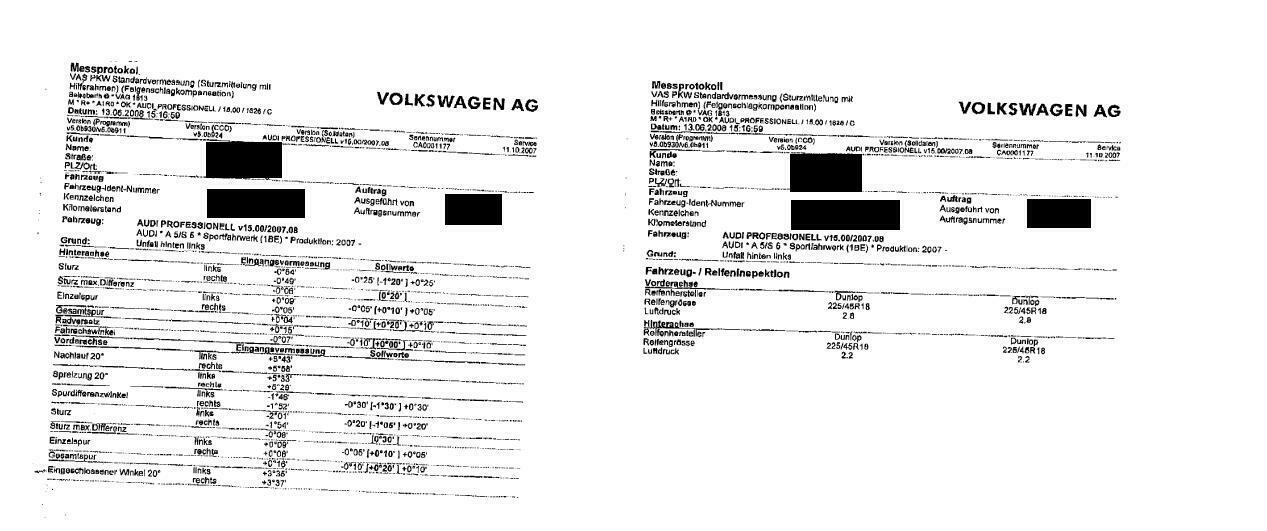

Ich hab auch ein Protokoll einer Achsvermessung bekommen. Kann damit jemand was anfangen? Da stehen nur Werte in ° und Minuten. Wie kann man daraus erkennen ob die Achse mittig steht? Kann mir da jemand helfen?

Das das normal ist kann ich mir beim besten willen nicht vorstellen. Audi vermißt die Karosse im Werk per Laser und wenn die nur 1 mm abweicht wird diese aus dem Verkehr gezogen bzw. Nachgearbeitet. Bei 8mm tippe ich eher das der Vorbesitzer das Teil mit dem Heck gegen einen Boardstein geknallt hat und danach eine Achsvermessung angeordnet hat......ich würde damit nochmal zum Gutachter gehen, fragen was der dazu sagt.

Bei dem Achsvermessungsprotokoll steht doch Unfall hinten links. Ich würde mal fragen was denn da genau für ein Schaden war! Evtl. hat da die Achse einen Schlag abbekommen. Würde auch erklären warum der Reifen rechts raussteht!
die werte für den sturz sind ja anscheinend auch außerhalb der Sollwerte...

alles andere und auch das Spurprotokoll ist ganz normal.

Also eine solche Differenz ist keine "Toleranz"... bei 0.2 mm hätte man sagen können, dass dies normal sei, aber bei 8?
Da solltest du nachhaken und explizit fragen, ob bei den Produktionsprozessen eine solche Abweichung zustandekommen KANN.

8mm Unterschied sind allerdings ein Hammer und unter Garantie nicht innerhalb irgendeiner Fertigungstoleranz.

Mit dem Unfallschaden hat das Ganze lt. Aussage des Händlers nix zu tun. Der Vorbesitzer hatte schon vor dem Unfalldatum eine Prüfung der Symmetrie in Auftrag gegeben (Rechnungen etc. liegen mir vor). Eine Achsvermessung wurde dann letztendlich nach Reparatur des Unfallschadens durchgeführt.
Sind die Werte der Achsvermessung Ok oder nicht? Und kann man die Differenz aus der Vermessung überhaupt ersehen? Die Aussage von Audi war ja: wenn die Messung innerhalb der Toleranz ist, dann ist ja alles OK...

Ich habe gestern mein baby mit diesem Problem in der Werkstadt abgegeben und heute schon zurückerhalten. Alles bestens, die Achse wurde , wie ich schon in meiner ersten Vermutung beschrieben habe, mittig versetzt und dann nochmal vermessen und das Lenkrad ausgerichtet. Laut Fachmann der Werkstadt ist es nicht das erste Mal bei Audi aufgetreten- es hörte sich also an, dass man wußte, wo man hingreifen muß. Hacke unbedingt nach, so ein Mangel darf nicht sein- bei keinem Auto und erst recht nicht bei diesem Kalieber. Ich wünsche dir viel Glück und Erfolg und weiterhin mächtig Spaß mit deinem Wagen.
