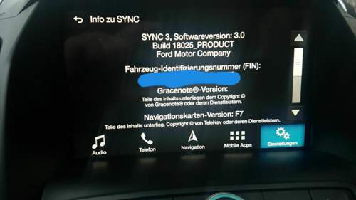

Hallo, mein sync3 Navi mit Kartenmaterial F7 und Software aktuell hängt sich neuerdings auf. Es geht alles ausser Navigation, die Karte friert ein. Ich kann drücken wie ich will, was den Navibetrieb angeht tut sich nichts. Wenn ich über Sprache mache reagiert das Sync3 und fragt mich wohin ich möchte usw. , nur geht das Display nicht auf Navibetrieb über.
Ich muss ran fahren, Motor aus und einige Zeit warten. Motor starten dann geht es wieder. Es dauert nur neuerdings auch sehr lange mit dem Laden der Karte und der Bildschirm wird schwarz bevor die Karte angezeigt wird.
Habe es schon vor einiger Zeit aktualisiert und ging bis vor 2-3 Wochen problemlos.
Was ist da los und kann ich das Radio auch irgendwie während der Fahrt resetten, das ich nicht immer Motor aus machen muss?

Warum steht bei der 18025 Kartenversion immer noch die F7, mMn sollte da die F8 dafür stehen. So ist es bei mir.
18025 ist die aktuelle Version des Betriebssystems vom Sync, F7/F8 sind die Versionen der Navigationssoftware, da ist F8 die Aktuellste. Aber grundsätzlich eben zweierlei Softwarearten. und deswegen muss man sie getrennt betrachten.

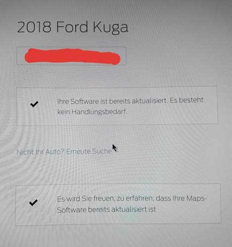

Es ist alles vom offiziellen Ford Server in einem Paket runter geladen und installiert worden.
Es ging ja die ganze Zeit. Auf einmal fängt es an zu mucken...
Hab gestern nochmal nach Updates gesucht, ist aber alles auf dem neuesten Stand

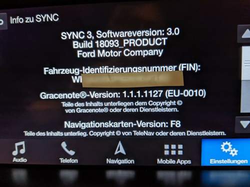

Hier mal meine Version, und der Ford Server sagt mir "Es wird Sie freuen, zu erfahren, dass Ihre Maps-Software bereits aktualisiert ist" Die 93 er Vers. ist noch neuerer als die 25 er. Bisher Null Probleme.
Mvimg-20190517-053328
Faszinierend... ich habe das gleiche Problem... habe vor vielen Wochen die Updates gemacht... und erst die letzten 2 Wochen hängt sich das System immer wieder auf... gleiche Problematik... nur habe ich die 93er Version und Karte F8...

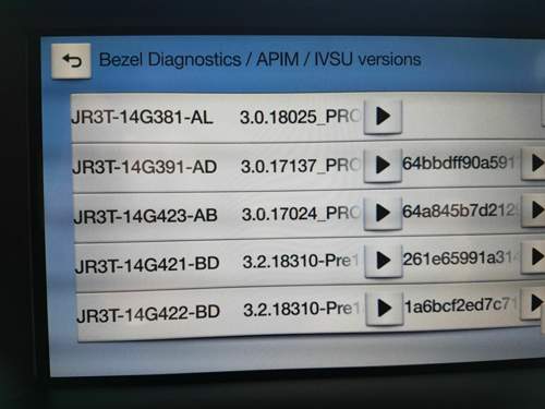

Wo finde ich denn dieses "JR3T" das ich das mal überprüfen kann.
Dazu musst Du in den "TEST MODUS".
Die Tasten "VORWÄRTS" und "AUSWURF" gleichzeitig drücken und gedrückt halten bis der Lautsprechertest beginnt.
Den kannst Du beenden und dann erscheint ein Menü.
Hier tippst Du auf "APIM Diagnostik" und dann auf "IVSU Diagnostik".
Schon hast Du die Übersicht ob alle Bereiche auf JR3T stehen oder nicht.
Wenn nicht, dann mach mal davon ein Foto und lade es hier hoch.

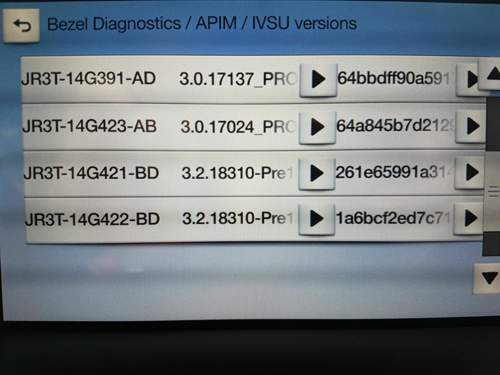

So sieht es bei mir aus ich denke alles richtig, oder?
