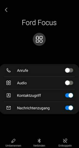

ich hab google schon einige Male bemüht aber nicht wirklich ne Lösung gefunden.
Ich habe ein neues Samsung Galaxy S21 5G und bekomme die Kontakte ins Sync3 nicht downgeloaded.
Die Genehmigung beim Pairing habe ich am Telefon erteilt aber der Focus sagt immer Download ist nicht möglich. Gibt es hier mit Android 12 evtl ein Kompatibilitätsproblem?

Schau mal in den Bluetootheinstellungen ob dort die Haken bei den Berechtigungen gesetzt sind.

Ich habe das S21 FE 5G, also im Grunde das gleiche Smartphone. Wurde auch mit Android 12 ausgeliefert. Hatte das gleiche Phänomen. Gekoppelt, Anfrage Kontakte kam. Bestätigt, dennoch wurden die Kontakte nicht heruntergeladen.
Aber ich habe es hinbekommen. Im Sync 3 bei den Bluetooth Einstellungen das S21 nochmal getrennt und erneut verbunden. Dann kam erneut die Anfrage "Kontakte herunterladen" . So klappte es dann.
Man kann auch direkt in der TeöefonAnwendung im Sync das herunterladen der Kontakte anstoßen, hat den selben Effekt.
Entkoppeln etc hab ich alles ausprobiert und wir im Eingangspost grschrieben ist der Haken für die Kontakte gesetzt. Hsb das Sync auch aktualisiert aber nix hilft.
Hast du denn die neuste Version vom Sync 3 installiert? Ansonsten mal das Sync 3 zurücksetzen und wieder alles neu verbinden.

Reset vom Sync hat das Problem behoben nur das Kartenupdate hat er nach der ersten Runde abgebrochen mit Mem.Err01 oder so ähnlich
