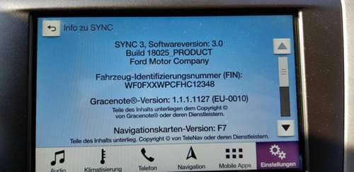

Themenstarteram 23. Juli 2017 um 14:22
Hat schon jemand ein Update beim Sony Navi gemacht? Wenn ja, was ist neu und wie aktuell sind die Karten danach? Preis?

am 23. Juli 2017 um 14:31
es gibt noch keine Updates für das Sync3.
Themenstarteram 23. Juli 2017 um 14:34
Letzte Woche hat mein FFH mir empfohlen ein Termin für das Update zu machen.
am 23. Juli 2017 um 15:34
warum? wegen Fehlerbehebungen oder Kartenupdate?
@einheiko schrieb am 23. Juli 2017 um 16:34:13 Uhr:
Themenstarteram 23. Juli 2017 um 16:51
Kartenupdate
Hallo @einheiko
bitte berichte dann an dieser Stelle vom Kartenupdate, das würde mich auch interessieren. Danke!
Themenstarteram 26. Juli 2017 um 7:46
Am 14.August ist der Werkstatt Termin... Bin selbst gespannt!
am 26. Juli 2017 um 8:46
Also ich habe ja noch Sync2 (mit allen Nachteilen), aber was mich auf die Palme bringen würde wenn ich für ein Kartenupdate des Sync3 in die Werkstatt muß. So was sollte doch selbst zu erledigen sein.
am 26. Juli 2017 um 8:47
Naja, wenn man dank Sync3 eh nur Google Maps nutzt ist das hinfällig. Und wenn man gerade zum Service muss tut es wiederum nicht weh.
am 26. Juli 2017 um 8:54
Okay da hast Du recht mit Google Maps, aber mir ging es um die Sache als solches, welch ein Aufwand, und wenn es ein Kartenupdate gibt dann will ich es zügig haben und nicht noch warten bis ich einen Termin bekomme oder vielleicht in 2-4 Monaten mal die Werkstatt aufsuchen muß. Ich bin mir nicht ganz sicher aber in USA können die Besitzer das wohl selbst über Internet und einen Ford-Server erledigen, hab mal was gelesen. Das wäre für mich durchaus okay.
am 26. Juli 2017 um 8:57
glaube so ist es für uns auch geplant. Entweder online oder mittels vorherigem Download z.B.via USB-Stick. Daher vermute ich, dass es hier im aktuellen Fall lediglich um ein Sync, aber nicht um ein Kartenupdate geht bzw. der TS bekommt die Sync-Version einschl.Karten die neuere Systeme schon drauf haben. Allerdings hat man keinen Anspruch auf ein kostenloses Kartenupdate...
Aus einer Email-Antwort seitens Ford dazu
"Es ist vorgesehen, dass im Verlaufe des dritten Quartals 2017 eine Plattform im Internet freigeschaltet wird, über die unsere Kunden sowohl System-Software als auch Karten-Updates für SYNC 3 beziehen und auf das Fahrzeug überspielen können. Dies erfolgt vorerst ausschließlich mittels eines USB-Sticks."
