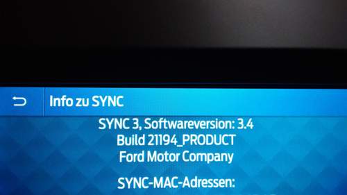

Habe mein SYNC3 per USB erfolgreich upgedatet auf Version SYNC3_2623569578_Update. Auf dme Stick ist auch die xml Bestätigungsdatei. Aber wenn ich die auf der Ford Seite als Bestätigung hochladen will kommt immer die Fehlermeldung:
Sorry, error, try again later!
Hab es jetzt seit 1 Woche immer wieder probiert, aber immer gleicher Fehler.
Klappt das bei euch bzw. bekommt ihr die gleiche Fehlermeldung?

Einfacher geht es nur mit cyanlabs,mal danach googlen. Neueste Version immer und kein nerviger Ford Server dazwischen
@bravasx schrieb am 18. Oktober 2022 um 17:57:21 Uhr:
Ja, das ist wohl wahr, aber dem Ford Server würde ich dann doch gerne mitteilen, welche Version auf meinem Sync drauf ist
@ks_aus_jucunda schrieb am 18. Oktober 2022 um 18:05:55 Uhr:
Ja, das ist wohl wahr, aber dem Ford Server würde ich dann doch gerne mitteilen, welche Version auf meinem Sync drauf ist ;)
Bleibt Dir auch die Möglichkeit, am Handy den Hotspot zu aktivieren, das Sync mit dem Hotspot verbinden und im Sync-Menü nach SW-Update suchen lassen. Dabei wird immer zuerst die aktuelle Konfig zum Ford-Server gesendet, was das Upload der xml-Datei sonst macht.

Was vermutlich daran liegt, dass Du das durchgeführte Update nicht bestätigt hast/bestätigen konntest, so dass der Ford-Server nicht weiß, dass Du es tatsächlich durchgeführt hast.
Same here. Sync-Update auf 22110 ist problemlos durchgelaufen, die Logdatei lässt sich aber nicht hochladen.
Das Problem mit dem Hochladen geht schon lange, ich habe das bereits seit Sommer 2021 durch; ich kam dadurch nie an die neuen Versionen ran. Daher habe ich mich entschlossen, dann den Weg über Cyanlabs zu gehen. Dort bekommt man jede Version die man braucht und jede Kartenversion und man kann sogar nur Karte updaten, nur Sync, oder beides zusammen, je nach belieben. Und man kann wieder Versionen zurückgehen, wenn man Bugs hat (ich kann z.B. aktuell keine neue Version nutzen, da meine Drittanbieter-Rückfahrkamera sonst dunkel bleibt).
