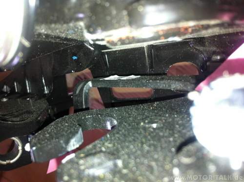

Nachdem ich heute meinen EOS frühlingsfertig machen wollte, stellte ich am linken Dachholm vorne am Übergang zum Fensterrahmen leichten Rost fest. Also habe ich das Dach halb geöffnet und die Stelle zunächst mit einem Rostlöser bearbeitet, damit ich in den nächsten Tagen den Lack i.O. bringen kann. Das Dach rutschte dann von allein (wie vorgesehen) nach einiger Zeit nach vorn. Ich habe dann das Dach nochmals elektrisch geöffnet und vermutlich einen blöden Fehler gemacht. Damit der RostLöser nicht auf die Gummidichtung des Fensterrahmens geht, habe ich vor dem endgültigen Schließen etwas Küchenkrepp zwischen Holm und Dichtung gelegt. Dann habe ich das Dach geschlossen. Das war's, scheinbar ist das Krepp unglücklich in den Schließhaken gerutscht. Beim späteren Versuch, es wieder zu öffnen kam die Meldung Systemfehler, Verdeckbetrieb nicht möglich. Dabei stellte ich noch fest, dass sich das Heckfenster links leicht hochdrücken lässt. Scheinbar nicht arretiert. Rechts ist es fest. Die Kralle vorn im Dachholm ist geschlossen, allerdings sieht man, dass da was von dem Krepp zwischenhängt. wäre es möglich, dass der Hallgeber dadurch gestört wird? Ich weiß, dass hier viele fachkundige mitglieder lesen und hoffe, jemand hat eine Idee, da sonst vermutlich nur der Freundliche bleibt......

So, hier das ernüchternd Ergebnis. VW hat so richtig nichts gefunden. Die haben alle Hall-Geber durchgemessen und an einem eine Unregelmäßigkeit festgestellt. Angeblich ist der Gegenmagnet auf einem verbogenen Teil im Dachgelenk zu weit entfernt, daher reagiert er nicht. Obwohl dies Scharnierteil mit 3 Schrauben befestigt ist, gibt es das nicht als Ersatzteil. Die niederschmetternde Diagnose lautet: komplett neues Dachmodul. 9060€ ohne Arbeitslohn. Das haut mich schon um, insbesondere, da mir die Feststellung nicht plausibel erscheint. Das entriegelte Dach kann ich vor und zrück bewegen. Erst wenn es endgültig geschlossen ist, geht nichts mehr. Höre ich kurz vorher auf und gehe wieder auf Öffnen, läuft es. Das alles für günstige 300€.

Hallo Andy! Das Betroffene Teil liegt im hinteren linken Hauptgelenkt. Man sieht es wunderbar, wenn das Heckfenster oben ist. Um da ran zu kommen muss der seitliche Dachholm entfernt werden, dann sind es 3 Schrauben
Das Ding ist allerdings nur minimal gestaucht. Ich habe es vorhin sanft in seine ursprüngliche Form gebracht. Jetzt sieht es rein optisch gerade aus. Hat aber nichts geändert. Habe allerdings eben ein Teilrahmen gefunden, der dieses Ding enthält. Käme auf einen Versuch an....
Deshalb schließe ich die Sensoren nicht aus, weiß nicht, ob alle gemessen wurden.

Als interessierter Mitleser hast Du auch Bilder von der ganzen Angelegenheit ?
