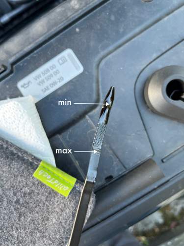

T-Cross, als Neuwagen gekauft, EZ 5/2022, Kilometerstand 15600 km. Das Auto kennt (bis auf ein paar Ausnahmen) keine Kurzstrecke. Nach Kaltstart wird immer warmgefahren, nie getreten, die ersten ca. 1500..2000 km unter 3000 Umdrehungen gefahren. Verbrauch zwischen 4.7 und 5.7.
Vorgestern auf der Autobahn kommt „Bitte Ölstand überprüfen“ und unten im Display auf dem Tacho ein rotes Dreieck mit Ausrufezeichen. Es leuchtet KEINE Ölkanne. Ölstand zuletzt vor ca. 3000 km (das war vor einem Monat, vor dem Urlaub) kontrolliert. Er war bei ca. Mitte auf dem Peilstab.
Ich bin vorgestern weiter gefahren. Nach ca. 20 km angehalten, Motor aus, danach Schlüssel auf Zündung und das rote Dreieck mit Ausrufezeichen kommt wieder. Einkaufen, ca. 10 Minuten später nach Hause gefahren (ca. 10 km), rotes Dreieck immer da. Tag später Ölstand kontrolliert - siehe Foto unten. Er ist wie vor dem Urlaub ungefähr in der Mitte. Danach leuchtet das rote Dreieck mit Ausrufezeichen NICHT MEHR. Das „Bitte Ölstand überprüfen“ kommt nicht mehr (gefahren bin ich aber wenig, unter 50 km).
Ist das jetzt ein Fehlalarm? Oder sollte man Öl nachfüllen oder wechseln?

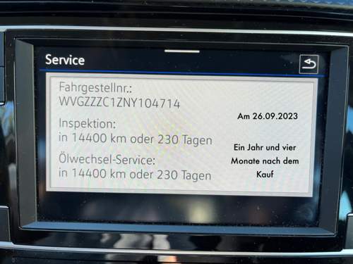

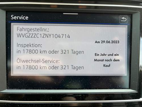

Unten noch zwei Fotos vom „Bordcomputer“. Eins nach einem Jahr und eins von vorgestern.

Öl wechseln braucht man nicht. Es geht bei dieser Fehlermeldung ja um die Ölmenge, nicht um die Ölqualität. Laut Meßstab wäre genug vorhanden. 1/4 bis maximal 1/3 Liter könnte man auffüllen. Die Maximalfüllmenge keinesfalls überschreiten.
In der Werkstätte könnte man den Fehlerspeicher auslesen lassen. Es kann beispielsweise auch ein Sensor defekt sein.
Nachdem das Fahrzeug ja doch viel in Kurzstrecke bewegt wird, hätte man schon mal einen Ölwechsel machen sollen. Es kann sein, dass er durch die Kurzstrecke Ölverdünner hat. Dann zeigt der Peilstab viel an. Fährt man dann ein längeres Stück, verdunstet das eingelagerte Benzin und der Ölstand fällt sehr schnell ab.
Würde jetzt auch nichts nachkippen, sondern Ölwechsel machen. Sollte man alle 15000 oder spätestens nach einem Jahr. Auch wenn VW das nicht vorschreibt, aber die zahlen auch später nicht die neuen Kolben oder den neuen Turbo, den man später benötigt, wenn man es nicht tut.

Der TE schreibt aber ausdrücklich "Das Auto kennt (bis auf ein paar Ausnahmen) keine Kurzstrecke." Daher liegt vermutlich keine Ölverdünnung vor.

Wenn der Ölstand völlig i.O. ist und dennoch eine Warnmeldung kommt, liegt ggf. Sensorfehler vor oder die Ölpumpe hat ein Problem, weswegen der Öldruck nicht ausreicht und die Sensoren das als "zu wenig Öl" interpretieren.
Bei einem so neuen Fahrzeug beides eher unwahrscheinlich...ggf. also eine kurzfristige zufällige Sensorfehlinterpretation, die sich dann von selbst erledigt.
Bei einem Ölstand in der MITTE des Prüfstabes braucht kein Öl nachgefüllt werden...das ist der normale Sollstand im kalten Zustand.

Neue Autos (zumindest meines) haben uU auch einen „Reminder“ zur Ölkontrolle. Ich hatte auch die Meldung „Ölstand prüfen“, nach Prüfung (alles ok) kam „wurde Ölstand geprüft?“, nach Bestätigung kam die Frage „Ölstand iO?“, und nach dieser Bestätigung ist wieder Ruhe.
Man wird ja mittlerweile überall gepampert … könnte das evtl beim VW auch so sein?
