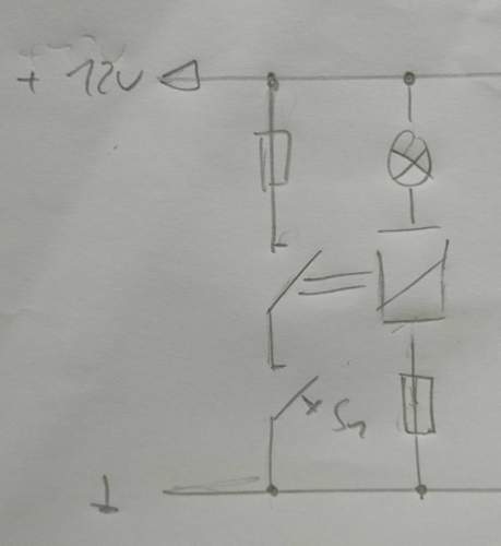

Also danke euch beiden erst mal für die Antworten,
folgendes, zuerst habe ich einfach mal ein Massekabel direkt vom Batterie Minuspol mit dem braunen Masseanschluss am Stecker verbunden. Das gibt leider keinen wirklich sichtbaren Unterschied.
Und dann habe ich die ganze Geschichte gemessen. Ist noch recht interessant was dabei rauskam.
Batterie Minus zum braunen Steckerminus bei eingeschaltetem Abblendlicht. Spannungsabfall 0,16V
Batterie Plus zu gelbem Anschlusskabel Stecker bei eingeschaltetem Abblendlicht, Spannungsabfall 1,4V!
Ich hab dann wegen Interesse mal den Widerstand gemessen, kalt und warm, also Minus Batterie zum braunen Steckeranschluss
kalt 0,8 Ohm
warm ca 50 Ohm, stark schwankend, aber so um die 40 - 50 Ohm.
Das sollte ganz sicher nicht so sein...
was ich jetzt auf jeden Fall doch mache ist, dass ich eine eigene neue Masseverbindung ziehe. Schaden tut das sicher nicht.
Und noch was, am Sicherungskasten kommen eingangsmässig von 12,2V Batteriespannung schon mal bloss 11,4 - 11,5V an, da liegt nur der S2, Kombi Schalter dazwischen, (Schaltplan unten) das kann also auch nicht sein. Ich hab die Sicherungsanschlüsse ein bisschen mit Schleifpapier saubergemacht und neue Sicherungen rein. Scheint ein bisschen besser, aber fehlt schon noch ganz schön was.
Wäre euch dankbar für weitere Tipps/Infos.
Gruss, Michael

@zenesen schrieb am 19. Mai 2019 um 13:56:44 Uhr:
kalt 0,8 Ohm
das ist natürlich Blödsinn,
ich hab eine stabile Masseverbindung gezogen und direkt am braunen Steckeranschluss angeschlossen.
Der Widerstandswert ändert sich im warmen Zustand genau gleich, also nahezu zumindest.
Das ist natürlich der H4 "Glühfaden" der logischerweise im warmen Zustand Widerstand produziert. Das war ein klassischer Denkfehler meinerseits.
Zumindest ist das jetzt klar ;-)
Wollte das gerade berichtigen ,haste aber ja selber gemerkt.
1,4 Volt ist schon verdächtig viel.
An welchen Punkten nun die "Plusspannung abfällt kann man messen.
In der Regel ist dies aber eine Addition mehrerr Übergangswiderstände-
Im Wesentlichen sind das folgende Komponenten.
Batterie Pluskabel mit deren Verbindungen /Lichtschalter/Kombischalter/Sicherungsdose und deren Verbindungen zum Scheinwerfer.
Wir hatten ja so 20 "Möhren bei uns im Fuhrpark ,bei einem habe ich dann mal alle Komponenten orginal von DB ers.(so ca 350 Euro= musste dann aber feststellen feststellen,dass auch die Anschlusskabel teilweise 2-3 cm Grünspann unter der Isolierung hatten.
Die einzige vernünftige Lösung ist eine Ansteuerung über eine Relaisschaltung.
Ist einfach zu bauen und kostet kleines Geld.
Schaltplan gefällig ?
B 19
@Bopp19 schrieb am 19. Mai 2019 um 16:54:59 Uhr:
B 19
aber gerne!
Gruss, Michael
