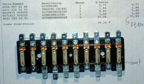

Bei unserem "neuen" 29 Jahre alten Mercedes 207 D (T1, 2,4-Liter Motor 616, EZ 10/83) geht das Gebläse nicht, und die Temperaturanzeige nur ganz selten und dann nur kurz (Anzeige und Sensor funktioniert also). Dann streikte auf einmal beim Einschalten des Warnblinkers die Uhr und der Warnblinker.

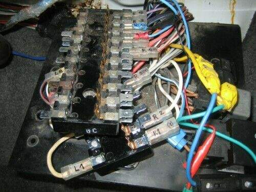

Ich habe den Sicherungskasten göffnet: die weiße Sicherung Nr. 7 war durch, ausgewechselt, Warnblinker und Uhr liefen wieder.
Beim Bewegen und Rausnehmen der Sicherung 10 wurde bei eingesetzter Sicherung und "Zündung an" die Öldruckleuchte dunkler, die Temperaturanzeige zuckt und geht ein kleines Stück hoch (kalter Motor), das Gebläse macht aber nix... Interessanterweise funktionierte die Kraftstoffanzeige, die auch auf 10 liegen soll, die ganze Zeit bei der Überführung (300 km) problemlos...!?
Und das Abblendlicht (soweit ich das von außen beurteilen kann sind da H4-Birnen drin) funktioniert, obwohl die Sicherungen 3 & 4 fehlen...?
Das blaue Kabel rechts an S 7 ist übrigens eine Sirene (US-Polizei), das rote links an S 7 geht zum Radio (also Dauerstrom wie Warnblinker und Uhr), wofür die gelben, blauen und das türkise Kabel rechts ist weiß ich nicht.
Über dem Sicherungskasten ist Rost am Lufteinlass und an der Wasserablaufrinne oberhalb der Motorhaube, es gibt da also manchmal Feuchtigkeit...
Temperaturanzeige und Gebläse sollen funktionieren, das ist mir schon wichtig.
Nun meine Fragen:
- Wo sitzd das Gebläse und wie komme ich daran?
- Kann es sein dass ein anderer Sicherungskasten als in der Betriebsanleitung (siehe Bild 1, nicht direkt vom Wagen, sondern aus dem Internet) verbaut wurde? Oder wurde da nachträglich was anders verkabelt?
- Hatte der Wagen original nicht H2-Abblendlicht (die runden Birnen, wie bei meinem VW Bus T2)?
- Gibt's da was, was ich selbst machen, messen, prüfen, ändern ... kann, oder muss ich gleich zum Bosch-Dienst? Oder zu MB?
- Sonstige Ideen, Tipps...?

hier sollte man einen neuen Sicherungskasten einbauen und alles mal wieder Original anklemmen nach Schaltplan!
Es gibt nur diesen Sicherungskasten.
Es gab diese Fahrzeuge auch mit H4 Birnen ab einem gewissen Baujahr...

Vermutlich ist das ein Massefehler.
Der 601er hat auf der rechten Fahrzeugseite unten in der Nähe des Sicherungskasten einen Massepunkt. Das ist eine 6er Schraube, durch die mehrere Kabel verschraubt sind. Dieser Massepunkt scheint nicht in Ordnung zu sein. Schraube raus, alles mit Schmirgelpapier reinigen und wieder zusammenbauen.

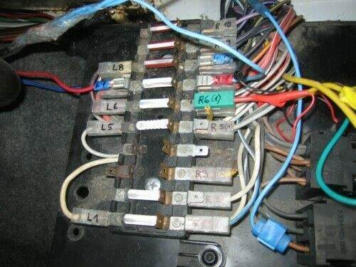

Hallo ,
hat jemand Erfahrung mit dem Wechsel vom Sicherungskasten beim 207d Bj.1981?
Hab versucht ihn frei zu legen, habe aber immer noch total wenig Platz.
Gruss Andre

Im Fußraum für den Beifahrer findest du eine Knebelschraube. Diese um eine halbe Umdrehung nach links drehen, dann kannst du den Sicherungskopien nach unten klappen und der Sicherungskasten liegt frei.
Sollte das nicht reichen, musst du das Armaturenbrett ausbauen. Das geht auch relativ einfach, aber nur wenn man einen Lenkradabzieher zur Verfügung hat. ??
Ich meinte natürlich Sicherungskasten, nicht Sicherungskopien. Sch*** Autokorrektur ??
Vielen Dank Unixlover für die schnelle Nachricht,
das mit dem runterklappen hat schon funktioniert, allerdings ist die Sicherungsleiste an dem geklappten Deckel verschraubt. Selbst wenn ich den Löse ist der Deckel mit denRelais noch im Weg. Der ist allerdings an der Stirnwand befestigt und ich habe noch nicht entdeckt wie man den Lösen kann. Amaturenbrett habe ich nicht so Lust.
Den altenSicherungskasten gibt es so gefühlte 10-15 Jahren nicht mehr bei MB.
Als Ersatz wird hier der S-Kasten vom MB 601 P verbaut.
Dieser ist mech.und elektr. 1 zu 1 nur mit dem Unterschied ,dass dieser nicht mehr mit den alten Keramiksicherungen sondern mit den "neuen Flachsicherungen bestückt ist.
Sicherungskasten herunterklappen/am Gelenk ca 1 cm anheben und ausklinken.
Armaturenbrett ausbauen ist nicht notwendig,es ist dann genug Platz vorhanden.

Also der Sicherungskasten ist gewechselt, War nicht so schlimm. Das Oberteil vom Amaturenbrett lässt sich leicht ausbauen. Danach kommt man leicht von oben an den Sicherungskasten.
