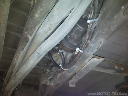

Und zwar habe ich meinen t3 auf einen 5 Zyl. Audimotor umgebaut.
Da wollte ich fragen, da ich noch mit Spritversorgungsproblemen zu kämpfen habe ob von euch jemand aus eigenen erfahrungen einen tipp für mich hat. Tipps zwecks kraftsoffpumpe(n)?, eventuelle umbauten, usw.

Diese könnte gehen:Benzinpumpe
Es ist ja ein KE Jetronik Motor, der brauch schon 5,5 Bar Benzindruck.
Wenn die Pumpe "leerläuft", fehlt das Rückschlagventil und evtl. auch sogar der Druckspeicher. Beides ist zwingend notwendig, damit es keine Heißstartschwierigkeiten gibt. Der Druckspeicher hält über längere Zeit den Druck auf ca. 3,3 Bar, damit werden Dampfblasen verhindert.

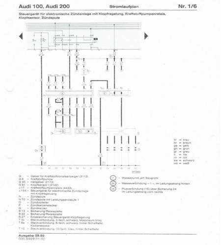

Ganz wichtig ist noch ein Benzinpumpenrelais, das abschaltet wenn der Motor nicht läuft.
diese pumpe hab ich jetzt drin, is aber nicht so ideal, da sie abläuft wenn der motor aus ist und bei jedem start erstmal luft ansaugt und der bock somit nicht vernünftig anspringt. wie gesagt, das golf 2 gehäuse wäre ideal...
Ich hab die originale Pumpe vom Audi Coupe verbaut. Ist genau wie diese. Allerdings hat die zusätzlich ein angeschraubtes Rückschlagventil, deshalb läuft die nicht leer.
hm... das rückschlagventil hab ich auch drin, trotzdem läuft die pumpe ab weil sie höher hängt als der anschluß am tank und ich muß immer ganz schön leiern bis dat ding anspringt. hab allerdings jetzt auch erst den druckspeicher eingebaut, mal sehen ob´s damit besser wird...wie hast du die benzinpumpe angeklemmt? also wo hast du den schaltstrom für´s relais her?

@rolli
Die Pumpen mögen das überhaupt nicht, wenn sie trocken laufen, sie gehen dann schnell kaputt. Das Signal für des "Relais" kommt von der Zündspule, Klemme 1 (grün). Ist ja mehr ein Steuergerät.
@Benzinjanosch
Pumpe vom PF geht nicht, macht nicht genug Druck.
dat relais das ich hab spielt da aber nicht mit. die pumpe läuft erst wenn sich der motor dreht, das is mist...ich glaub ich bau mir nen schalter ins cockpit...
