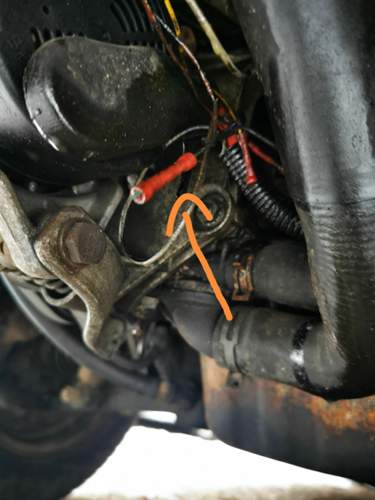

Bin frischer Besitzer eines T4, 1,9TD (ABL) Bj97
Mir ist jetzt folgendes Problem aufgefallen :
Ich starte die Zündung, alles normal. Starte das Fahrzeug und meine Öllampe blinkt rot - ohne Ton. Der Drehzahlmesser bewegt sich garnicht.
Erst nach einem Druck aufs Gaspedal (so das er ca etwas über 2000 Umdrehungen kommt) beginnt der Drehzahlmesser mit seiner Arbeit und die Öldruckanzeige hört auf zu blinken. Dieser Fehler ist nur bei jedem Starten des Fahrzeugs vorhanden. Während der Fahrt ist sie aus und der Drehzahlmesser funktioniert ganz normal.
Nun habe ich ein wenig recherchiert und gelesen das der t4 unter anderem ja die dynamische Öldruckanzeige hat. Als ich unters Auto geschaut habe, habe ich gesehen das bei der LiMa (da wo die Kabel der dynamischen Öldruckanzeige sitzen) ein rot/schwarzes Kabel nicht angeschlossen bzw abgerissen ist. Könnte das schon die Ursache für den oben beschriebenen Fehler sein?
Kennt jemand von euch die Art der Problematik bereits und hat eine kleine Einschätzung was der Fehler sein könnte?
Vielen Dank schon mal und beste Grüße ??

Wenn an der Lichtmaschine ein Kabel nicht angeschlossen bzw. ab ist würde ich das erstmal reparieren, das könnte schon der Fehler sein da ohne das Drehzahlsignal von der Lichtmaschine auch die Öldruckkontolle nicht aus geht.
Hier habt ihr mal ein Bild von dem Kabel
Das sieht ja wild aus das würde ich erstmal ordnen und was kaputt ist instandsetzen.

Ja wie gesagt, lass demnächst mal ein Meister rüber schauen. Hast du zufällig eine Ahnung wo das Kabel / Schlauch ran kommt? Kommt aufjedenfall aus Richtung KI aber endet im leeren..
Dieses Bild habe ich doch hier schonmal gesehen und damals habe ich dazu geschrieben das der Anschluß so nicht richtig ist wobei ich dann die Antwort erhalten habe das alles korrekt angeschloßen ist.
Dieser Schlauch ist nicht original.
Der Schlauch mit der Schraube drin geht ohne umwege direkt auf die Druckdose vom Turbolader.
So läuft der Turbo immer auf max. und geht irgendwann kaputt.
Meine Vermutung, da war vorher mal ein T-Stück drauf und auf dem Schlauch nach rechts war dann eine Ladedruck Anzeige.
Eine Umluftklappe, sofern vorhanden, schließt man am Unterdruck an, also unten an der Vakuumpumpe, bzw. am Schlauch zum BKV.
Die blauen Schläuche an den Düsen für den Rücklauf sind auch nicht dafür gemacht und das Stück originaler Gewebeschlauch ist auch undicht. Das sifft schon oder wird es bald tun. Die Ventieldeckeldichtung sollte auch erstz werden so wie die sifft.
