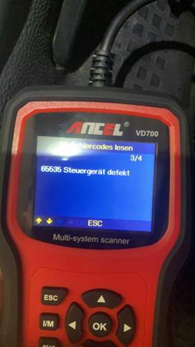

Hallo da ich am verzweifeln bin versuche ich es jetzt mal hier.
Unzwar habe ich meinen t4 1,9td auf 1,9tdi (1z) umgebaut.
Er läuft jetzt aber auf schätzungsweise 1500 Umdrehungen um stand und hat keine Leistung beim fahren. Weiß jemand was es sein könnte ? Danke schonmal im Voraus.

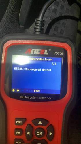

Auslesen kann ich ihn leider nicht da er über obd das motorsteuergerät nicht findet
Frage mich ob da was beim chippen schief gelaufen ist.

Die OBD Dose geht Original über die WFS, wenn du die nun nicht verbaut hast musst du das grau weiße Kabel was zur WFS ging nehmen und das entweder in den Verteiler oder direkt in die Dose dran klemmen.
Der Drehzahlmesser wird beim TD von der Lima gesteuert und beim TDI direkt vom Steuergerät.
Bei den alten T4 passt zb. ein Tacho vom Passat 35i. Die gabs ja auch als 1Z TDI.

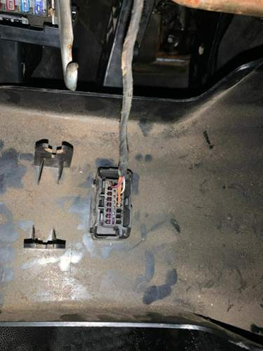

Also ich habe heute mal geguckt es kommt genug Diesel an und das auch blasenfrei. Das Kabel an der wfs hab ich nicht gefunden meinst du das was zur lesespule geht ? Und in welchen Steckplatz am obd Stecker muss es dann ? Passen die beiden Stecker von meinem alten Tacho in den Passat 35i Tacho ?
Wenn du die WFS noch hast, dann schau dir das Mal an, es geht ein Bündel 4 oder 5 Adern zur WFS. Darin ein grau weißes.
Dann müsste da noch ein einzelnes Kabel, auch wieder grau weiß auf ein einfach Stecker gehen. Dieser kommt dann normalerweise in ein Verteiler wo auch alle anderen zb. ABS und Airbag drauf gehen.
Wenn du die WFS nicht hast dann musst du das grau weiße aus dem bündel nehmen und auf den Verteiler packen.

Also mein Transporter hat keine anderen auslesbaren Steuergeräte. Und den Verteiler hab ich noch nicht gefunden
Der TD hat auch kein Steuergerät.
Wenn du auch kein Airbag oder ABS hast dann wirst du vermutlich auch keine OBD Dose haben.
