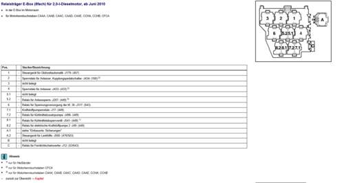

Guten Tag,bin neu hier auf dem Forum und habe ein Problem mit meinem Vw T5 2.0TDI 174PS mit DSG Getriebe aus dem Baujahr 2010.
Habe das Fahrzeug vor kurzem erworben,jedoch mit einem Mangel und zwar das der Wagen erst nach gefühlt 50 Start versuchen Startete.
Hab das Fahrzeug trotzdem gekauft da der Preis für sich gesprochen hat.

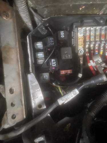

Wir hatten auf Anlasser getippt,und den dann auch direkt vor Ort noch eingebaut daraufhin sprang er direkt an.
Zuhause angekommen Fahrzeug in der Garage abgestellt und erneut versucht zu starten keine Chance kein mucks nichts.
Also nochmal nachgeschaut ob alles richtig angesteckt ist,war alles so wie es soll.
Also Fehler ausgelesen zeigte erstmal an Signal für anlassersperre (P/N) Fehlercode P050 00(167)

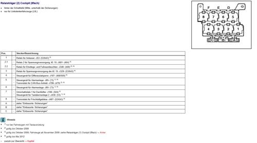

Hat sich nicht löschen lassen kam direkt wieder,also hab ich 2. Relais getauscht für den Anlasser jedoch ohne Erfolg.
Also vcds organisiert und ausgelesen nun zeigt er an:
Ansteuerung Starterrelais 2 P3049 00(039) Unterbrechung unbestätigt.
Und denn gleichen Fehler wie oben als 1. erwähnt.
Dazu muss ich sagen leuchtet die vorglühlampe durchgehend,auch als ich ihn nachhause überführt hatte.
Jetzt meine Frage ob jemand von euch schon einmal sowas erlebt hat,oder davon gehört hat bzw. ob mir hierbei jemand helfen könnte.
Ich wäre euch sehr dankbar,da ich den Bulli fertig machen wollte in jetzt im Sommer mit meinen Kindern in Urlaub fahren wollte.
Ich freue mich sehr auf Antworten,falls noch Fragen offen stehen sollten gerne fragen
