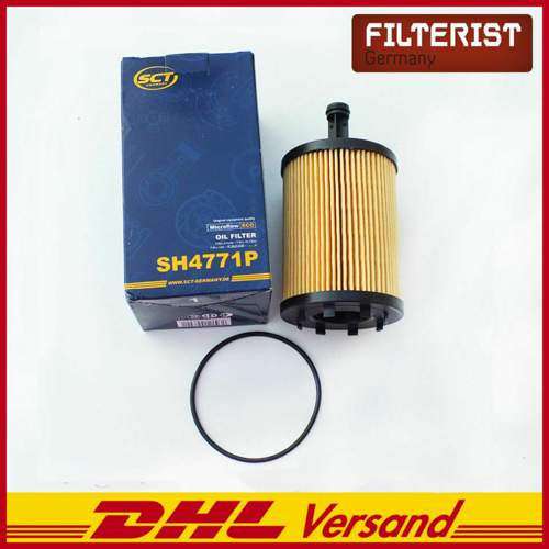

Ölwechsel werde ich selbst vornehmen.
Welches Motoröl und wie wäre die Teilenummer vom Ölfilter?
Besten Dank! :)
