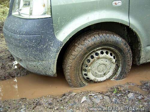

Tach zusammen !
Mein Kollege hat sich von der Neuwagenhalde einen T5 Kombi, kurzer Radstand, Bj. 2008 gekauft.
Bis auf die Bodenfreiheit stimmt da alles. Mit Serienfahrwerk soll der T5 16,5 cm Bodenfreiheit haben. Die Kiste hat allerdings ca. 23 cm Bodenfreiheit !
Laut Händler sind am Fahrwerk keine Umbauten vorgenommen worden.
Mein T5 mit Schlechtwegefahrwerk hat ca. 19 cm Bodenfreiheit.
Wo kommen die ca. 7 cm beim Kollegen her ?

Unser T4 hat dicke 30 cm Bodenfreiheit, ich mess es am We mal nach. Vielleicht hat er neue Dämpfer bekommen. 16,5 cm Bodenfreiheit für T5 wären aber extrem niedrig. Da stimmt was nicht aus der Quelle wo du das mit den 16,5 cm her hast.
dicke würd ich jetzt net sagen, aber unser t4 syncr müsste auch seine 20cm haben:confused:
Ich kanns morgen mal messen ;)
Stimmt denn die Reifengröße? Der Panamericana hat ja z.b. auch die Offroad-Räder mit größerem Durchmesser verbaut um mehr Bodenfreiheit zu erlangen.
Hallo
Oder hat er die Maxi Ausführung mit erhöhter Nutzlast ?
Dann ist nämlich ne andere stärkere VA drin.
Alternativ wirklich mal schauen ob er nicht doch höher gelegt wurde das müsste dann ja auch eingetragen sein.
MFG

Serienmäßig hat der T5 16,5 cm Bodenfreiheit !
30 cm beim T4 wären allerdings sportlich ! Wo mißt du denn da ? *lächel*
@ AudiJunge :
Sein T5 hat 3000 kg Gesamtgewicht, die hat meiner aber auch.
@ Rolling Thunder : Seine Reifen bzw. Räder sind Serie, 215/65 R16 C 106/104 T.
Also hab eben mal gemessen, unser t4 hat bis Schweller 26 cm bodenfreiheit ;)
Themenstarteram 10. Juni 2010 um 20:35
Wir haben unter dem Motor (Ölwanne) gemessen.
Weiß denn jemand, wo für die Werksangaben gemessen wird ? *lächel*
hmmmm.. Tiefste stelle des rahmens ;) :D

So hab heute mal nachgemessen, sind vom Schweller vorne 31 cm und hinten 34 cm
Themenstarteram 20. Juni 2010 um 20:47
Na ja, wenn man einmal unter sein Auto schaut, dann kann man feststellen, daß der Schweller wohl kaum die Stelle ist, an der man die Bodenfreiheit messen kann. *lächel*
Mit dem Schweller habe ich noch nie aufgesetzt ! *grins*
