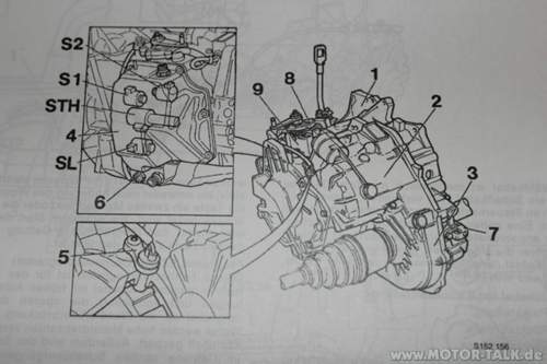

Hier zum 3-2-2 (Bezieht sich auf dem 2. Gang)
Condition
The transmission control module (TCM) calculates the ratio between the transmission input speed and the vehicle speed. There is a specific ratio for each gear. Diagnostic trouble codes (DTCs) AT–321, AT–322, AT–323 or AT–324 are posted if the transmission control module (TCM) registers a deviation of more than 10% in these ratios, depending on the gear. Oil temperature must be above +20 °C and throttle position above 3%.

... und hier mal das Ganze in anderer Sprache
AT-322

Das Getriebesteuergerät berechnet das Verhältnis zwischen der Getriebeeingangsdrehzahl und der Fahrzeuggeschwindigkeit. Für jeden Gang gibt es ein bestimmtes Verhältnis. Die Fehlercodes AT–321, AT–322, AT–323 oder AT–324 werden je nach Gang abgesetzt, wenn das Getriebesteuergerät eine Abweichung dieser Verhältnisse von mehr als 10% registriert. Die Öltemperatur muß über +20 °C und die Drosselklappenstellung über 3% sein.
Ersatzwert Das Heimfahrprogramm des Getriebesteuergeräts wurde eingeleitet.
