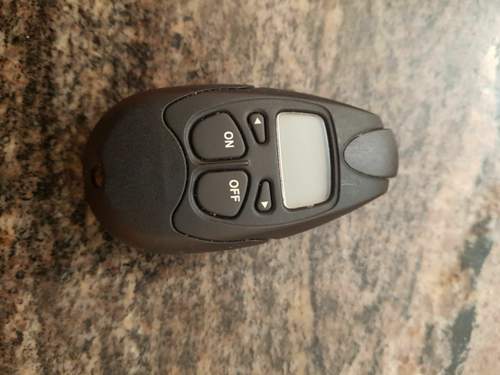

Hallo liebe Gemeinde,
im Sommer habe ich mir einen W211 mit Standheizung gekauft und auch eine T70 Fernbedienung war dabei. Die Standheizung funktioniert super, reagiert aber leider nicht auf die Fernbedienung. Neu anlernen durch Stecker-am-Steuergerät, oder Sicherung ziehen ist schon mehrfach fehlgeschlagen.
- zwei der freundlichen konnten auch nicht helfen
- gebrauchtes Steuergerät aus der Bucht hilft auch nicht
JETZT SUCHE ICH:
einen freundlichen Mercedes-Fahrer in Hamburg, der mich Seine Fernbedienung probeweise auf mein Fahrzeug anlernen lässt. - Evtl. auch meine Fernbedienung auf sein Fahrzeug.
Ich möchte herausfinden ob der Defekt beim Fahrzeug, oder an der Fernbedienung liegt.
WER KANN MIR HELFEN, ODER HAT EINE ANDERE IDEE!
P. S.:
Ja, frische Batterien habe ich eingelegt! Obwohl die "alten" noch 11,95 Volt hatten.

mal die Variante probiert, STH-Taste neben Schaltkulisse solange drücken, bis LED blinkt und dann Fernbedienung anlernen?

Davon habe ich noch nicht gehört. Werde ich morgen ausprobieren.
Soll die rote, oder die gelbe blinken?
Die FB muss über die DAS eingelernt werden, dort sieht man auch das Funksignal.

Sicherung der STH ziehen und einstecken und nach Anl. vorgehen.

Die Sicherung der Standheizung im vorderen Sicherungskasten (Amaturenbrett links) hatte ich bereits versucht. Gibt es eine andere Sicherung? Wo ist sie zu finden?
Ich habe meine FB bei uns in der Firma mit SD angelernt nach dem die alte nach 2.1/4 Jahren def.
war und keine Garantie mehr bekommen habe.
Ist richtig.
Notfalls Batterie. ab und an, und dann anlernen.
Sicherung sollte aber reichen.
Batterie der T70 ist neu?!
Ja, neue Batterien. Nein, Sicherung genügte leider nicht.
Wenn das Fzg. einen Werkseinbau hat geht es nur über SD, bei meinem C hatte Ich sie auch nachträglich Eingebaut
von Webasto , da geht es so wie Du es geschrieben hast.
Handsender ist mit Stern,
Ohne geht nicht.
