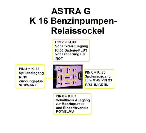

Hallo Zusammen,
nun probiere ich es mal auf diesem Weg, mein treues Gefährt vor der Presse zu bewahren.
Im Frühjahr/ Sommer 2019 fing der Opel plötzlich an, im warmen Zustand von Gas- auf Benzinbetrieb zu wechseln und umgekehrt. Im Sommer war es so kaum möglich, das Auto im Gasbetrieb zu bewegen. Bei niedrigeren Temperaturen und längeren Autobahnfahrten tritt das Problem weniger bzw. überhaupt nicht auf, erst wieder im Stadtverkehr.
Es scheint sich also scheinbar um ein thermisches Problem zu handeln.
Als Fehler wird P1572 (Schalter Kraftstoffsystem Signal nicht im Sollbereich; nicht vorhanden/ sporadisch) angegeben. Der Umschalter zwischen Gas- /Benzinbetrieb in der Mittelkonsole wurde von mir gebrückt. Ohne Erfolg.
Vom FOH bekomme ich trotz erfolglosem Reparaturversuch keine ausreichenden Informationen über die verbaute Fahrzeugelektrik/ Erdgasbetrieb, um im Betrieb/ Fehlerfall die Ein- /Ausgangssignale im am Steuergerät zu überprüfen.
Gibt es hier vielleicht jemanden, der einen ähnlichen Fehler hatte bzw. mir Schaltungsdetails des Steuergerätes samt angeschlossener Peripherie zukommen lassen kann...
LG

Wenn ich die Angaben für den Schalter richtig interpretiere, heißt Schalter geschlossen -> Benzin. Welche Pins hast du da gebrückt?
Themenstarteram 7. Januar 2020 um 21:45
So ging es mir auch, als ich zumindest die Info bekommen habe.
Die dargestellte Stellung ist der Benzinbetrieb. (S139-offen). Im Gasbetrieb ist der Schalter geschlossen. Pin 1-3 gebrückt. Es ist definitiv nicht der Schalter.
Laut meiner Beschreibung sollte 0V an Pin25 des MSG Gas sein und 12V Benzin.
Das wäre dann genau umgekehrt.

Du meinst S139/ Pin5 muss im Normalfall Massepotential haben. Normalfall ist der Gasbetrieb und da ist die Lampe aus, also kein M.Potential an P5. Sie geht für den Startvorgang kurz an und dann aus. Wenn sie leuchtet, soll durch die Lampe wohl extra angezeigt werden, das nur noch wenig Reichweite durch Benzinbetrieb möglich ist. Ich fahre das Auto seit etwa 5 Jahren und an dieser Funktion hat sich in der Zeit auch nichts geändert.
Die Lampe an Pn 5 vom Schalter hängt an Pin 8 X141 vom MSG.
Somit muss da im Normalfall (Gas) 12V sein, das passt dann schon.

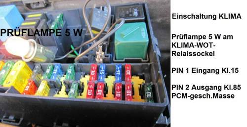

Brücken macht ja nur dann Sinn,wenn man festgestellt hat,dass es ein Schalter und kein Taster ist.
Bei nem Taster wäre es wurschtegal .
Is wie bei KLIMA.
Da kannste Dich zu Tode brücken am Taster,wenn das MSG die Kompressorkupplung nicht anziehen lässt.
Zielführend ist das nicht.
Aber besser als nix.
