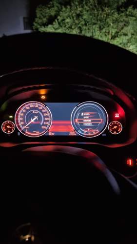

ich überlege bei meinem X3 den 6WA Tacho nachzurüsten bei dem die digitale Anzeige einmal über den unteren Bereich des Tachos geht. Momentan habe ich nur den Tacho mit der digitalen Anzeige die bis zur Hälfte reicht.
Nun bin ich kein Fachmann und bin somit zu einer Firma in Hamburg gefahren, die sowas machen. Mit passendem Tacho und der entsprechenden Codierung wurde mir ein Preis von ca. 850 Euro genannt. Ist das ein angemessener Preis? Ich frage nur deshalb, weil es bei Ebay einige Anbieter gibt die einem den Tacho "angeblich" fertig codiert zusenden und man ihn mit Plug&Play anschließen soll. Diese liegen bei ca. 350 Euro.
Nun stellt sich mit die Frage, wie die relative hohe Differenz zustande kommt?
VIelleicht hat ja jemand schon Erfahrung.
Viele Grüße,
Steffen

ich habe selber vor 3 Wochen den gleichen Umbau gemacht wie du vorhast.
Das 6WA habe ich von Eugen bezogen.
Er hat alles im Vorfeld programmiert, so dass ich Plug & Play nur noch einbauen musste :)
Er braucht nur die VIN und die Infos ob HUD und Benziner oder Diesel.
Hat alles prima und ganz einfach funktioniert.
Sehr empfehlenswert!!!

Habe genau diesen Umbau vor ca. 3 Monaten auch gemacht. Bei Kleinanzeigen bei einem Eugen bezogen. Bin mir relativ sicher, dass er der Kollege hier ausm Fred ist. ;)
Kann ihn jedenfalls uneingeschränkt empfehlen. Tacho kam neuwertig an. War komplett vorbereitet. Nachdem ich das Youtube-Video 2 mal angeguckt habe, hab ich mich selber rangetraut. Mit viel Vorsichtig habt ich 10min gebraucht. Echt nicht der Rede wert.
Bin wohl einer der ganz wenigen, denen der 6WA besser als der 6WB gefällt. Der 6WB war nie so richtig meins. Erst der "große" Tacho im ganz neuen X3 würde mir dann noch besser als der 6WA gefallen. Zum Glück für meinen Geldbeutel sollte der aber nicht in den F25 passen. ;)

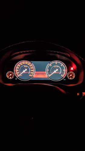

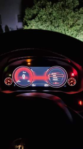

Der 6WA hat ein richtig schön knackiges Schwarz. Tagsüber weiß beleuchtet. LCD ist unten größer und die Informationen viel besser angeordnet.
Das waren für mich die Punkte, umzurüsten.
