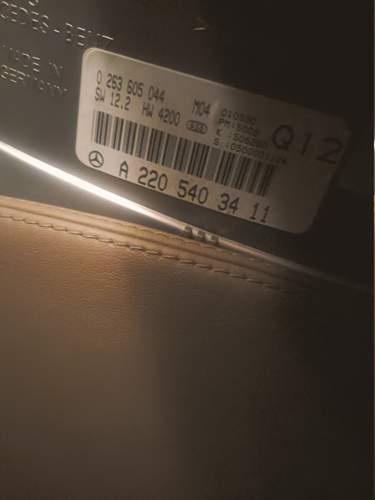

Teilenummer

Das gebrauchte KI von einem anderen Fahrzeug muß manuell kodiert werden wenn das Spenderauto nicht die gleiche Ausstattung hat, das Bj.ist ebenfalls wichtig.
Z.B. gibt es einen Konflikt wenn das Spenderauto ABC Federung hat und dein Auto Airmatic, oder das Spenderauto hat einen Dieselmotor und du einen Benzinmotor, 6zyl, 8zyl, 12zyl, Comand / kein Comand, 5gang oder 7gang Getriebe usw, usw.
Das KI kann nur richtig funktionieren wenn sein DNA mit dem DNA des Wagens übereinstimmt.
Ich füge mal einen Ausdruck der 7seitigen SD Anweisung bei.

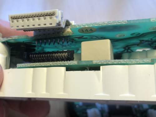

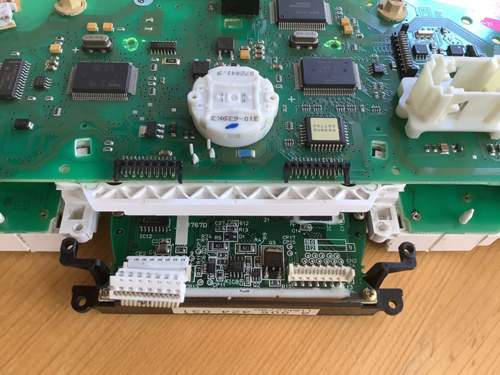

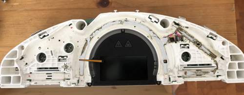

Hast du den Tacho soweit schon zerlegt, dass mann die einzelnen Baugruppen komplett fotografieren kann? Also die beiden grünen PCB's und die weisse Trägerplatte mit den Leuchtröhren? Dann mach mal Fotos von dem Zeug. Wenn es nur der blaue Kondensator ist, dann lässt sich der recht einfach auslöten und ersetzen. Kann natürlich auch ein Folgeschaden sein, aber einen Versuch ist es wert. Wichtig wäre noch zu sehen, wie der Zustand der weissen Trägerplatte und die darauf befindlichen Röhren aussieht, denn diese Technik macht öfters Probleme, die dummerweise auch die gebrauchten Ersatzgeräte meist haben und dann hat man nichts erreicht. Die braunen Trafos bekommt man leider nirgends mehr.
@Millenniumkid
Hallo @Bamberger_1:)
Schön wieder von dir zu hören.
Also die beiden grünen Platten konnte ich nicht von einander trennen, da an den Seiten sogenannte kabel strips oder wie man das nennt an den jeweiligen platinen angesetzt sind und ich nicht weiß wie man diese unbeschadet abklemmen kann:(
An den Kondensator kommt man ja ganz leicht dran, nur an den Transformator bzw. Es gibt oben und darunter einen, ich weiß nicht welcher von beiden der Transformator ist oder ob es beide sind und auch beide defekt sein können.

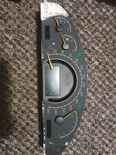

Bezüglich der Leichtröhren hatte ich tatsächlich versucht soweit es geht zu gucken.
Mir ist aufgefallen das die km/h Leichtröhre schwach an ist sowie der Bordcomputer, jedoch keine Zahlen ja anzeigt.
Ab und zu ist es auch so daß die anderen Leichtröhren der anderen Messinstrumente schwach da sind, jedoch ist das meistens der Fall wenn der Wagen mindestens ein paar Stunden gestanden hat.
Sobald ich den Motor starte und losfahre fängt das nach ca. 5 Minuten an auszufallen sowie der Bordcomputer geht aus aber die pixel kann man schwer erkennen sind aber da, das gleiche auch mit der Temperatur anzeige, Uhrzeit und Ganganzeige.
Nur die messzeiger funktionieren.
