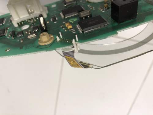

Liebe Community,
Seit ein paar Tagen ist bei meinem V220 die Tachobeleuchtung ausgefallen, konnte bereits den Transformator als Schuldigen ausmachen.
Jedoch ist mir gestern beim fahren ein verbrannter Geruch aufgefallen und dieser kam aus der Tacho/mittlere Lüftung.
Beides kontrolliert und beim Tacho ist eine Iode durch geschossen. Beim Gebläse konnte ich schwach den Geruch erkennen. Es riecht nämlich nach verbrannten plastik oder nach was geschmolzenen.
Hab im Internet bereits viele Firmen etc. Gefunden die solche tacho Reperaturen anbieten jedoch hab ich jetzt wegen der kaputten iode Angst, das man mir sagt ich solle eher ein Spender Tacho besorgen.
Natürlich wäre das am einfachsten jedoch ist hier der Unterschied im Kilometer stand zu beachten.
Meine eigentliche Frage lautet jetzt: Ist es möglich irgendwie bei einem Spender Tacho den Km-Stand auf meinen Kilometer stand anzupassen?
Habe aktuell ca.314.000km drauf.
Aktuell kann ich mit dem Tacho fahren, da zumindest die Zeiger funktionieren und man wenigstens auch was viel man fährt oder wie viel im Tank ist.
Wäre über jede Hilfe oder Rat euch dankbar
Liebe Grüße jannis

Das Bild hier zeigt den Vergleich der iode
Ist nur ein zwei Tage Unterschied.

iode ?
@Fitzcarraldo1
Ja also weiß nicht genau wie man das nennt aber meine den blauen Zylinder da mit der 330 auf dem Kopf.

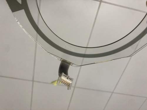

Hast du den Tacho soweit schon zerlegt, dass mann die einzelnen Baugruppen komplett fotografieren kann? Also die beiden grünen PCB's und die weisse Trägerplatte mit den Leuchtröhren? Dann mach mal Fotos von dem Zeug. Wenn es nur der blaue Kondensator ist, dann lässt sich der recht einfach auslöten und ersetzen. Kann natürlich auch ein Folgeschaden sein, aber einen Versuch ist es wert. Wichtig wäre noch zu sehen, wie der Zustand der weissen Trägerplatte und die darauf befindlichen Röhren aussieht, denn diese Technik macht öfters Probleme, die dummerweise auch die gebrauchten Ersatzgeräte meist haben und dann hat man nichts erreicht. Die braunen Trafos bekommt man leider nirgends mehr.

Also die beiden grünen Platten konnte ich nicht von einander trennen, da an den Seiten sogenannte kabel strips oder wie man das nennt an den jeweiligen platinen angesetzt sind und ich nicht weiß wie man diese unbeschadet abklemmen kann
An den Kondensator kommt man ja ganz leicht dran, nur an den Transformator bzw. Es gibt oben und darunter einen, ich weiß nicht welcher von beiden der Transformator ist oder ob es beide sind und auch beide defekt sein können.
Bezüglich der Leichtröhren hatte ich tatsächlich versucht soweit es geht zu gucken.
Mir ist aufgefallen das die km/h Leichtröhre schwach an ist sowie der Bordcomputer, jedoch keine Zahlen ja anzeigt.
Ab und zu ist es auch so daß die anderen Leichtröhren der anderen Messinstrumente schwach da sind, jedoch ist das meistens der Fall wenn der Wagen mindestens ein paar Stunden gestanden hat.
Sobald ich den Motor starte und losfahre fängt das nach ca. 5 Minuten an auszufallen sowie der Bordcomputer geht aus aber die pixel kann man schwer erkennen sind aber da, das gleiche auch mit der Temperatur anzeige, Uhrzeit und Ganganzeige.
Nur die messzeiger funktionieren.
Wo ich gestern den Geruch bemerkt hatte, hab ich hinterm Bordcomputer eine Art blitz flackern bemerkt, weshalb ich sofort rechts ran bin und hinterm Tacho nachgeschaut hatte.
Hatte vorsichtshalber die Sicherung vom Tacho gezogen, es war die vom Bordcomputer, danach kam immer weniger der Geruch.
Hatte auch die Vermutung das vielleicht das Gebläse irgendwie angeschmorrt war, da der Geruch wieder kam sobald ich die Lüftung an hatte.
Später Zuhause hab ich beides kontrolliert.
Gebläse Scheint soweit in Ordnung zu sein und beim Tacho hatte ich ja den angeschmorrten Kondensator gefunden
