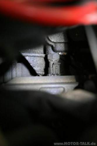

Hallo Experten,
plötzlich und ohne Vorwarnung ging die Tachonadel bei meinem 9000CS, Bj. 94, LPT Ecopower,auf Null. Auch die beiden Kilometerzähler stehen still.
Schaltgetriebe, 230.000 km, mein Traumwagen !!
Wer kann Tips geben, wo ich suchen muß ?

Zu 99% das Ritzel des Tachoantriebes im Getriebe.
Um das zu tauschen, muß das Getriebe ausgebaut und komplett zerlegt werden....
Kostspieliger Spaß....Macht den Traum kurzfristig zum Albtraum....

Entweder ist das Ritzel abgeschlissen...oder die Antriebsschnecke hängt lose auf der Welle...oder es ist ein elektrisches Problem.
Tacho-Antrieb incl. Ritzel ausbauen und begutachten. Mal an dem Ritzel drehen und beobachten, ob der Tacho zuckt.
Sieht das Ritzel gut aus und der Tacho zuckt beim Drehen...dann wird´s teuer. Getriebe raus und total zerlegen.

Hatte das selbe Problem mit dem Tacho, die lösung bei mir war sehr einfach, am Getriebe wo der Elektrische anschluss sitzt ist eine kleine Schraube , wen du sie löst kannst du den Tachoantrie von oben herausnehmen und dir das Ritzel beschauen, und mit dem Finger in der Öffnung das gegenstück abtasten um den zustand einzuschätzen, bei mir warauf dem Ausgebauten Ritzel noch Zähne zu sehen aber die haben nicht mehr gegriffen , also habe ich mir bei einer beliebigen Saabwerkstatt eins bestellt, ist mit der Post gekommen und hat 16 Euro gekostet .
Versuchs mal erstmal mit der Kontrolle wie oben beschrieben der wechsel hat 8 minuten gedauert.

mein CS steht inzwischen bei meinem Saab Händler. Definitiv ist das Ritzel im Getriebe für den Tachoantrieb defekt. Getriebe wird morgen ausgebaut und zerlegt. Danach werde ich zusammen mit dem Meister die Lager und Kupplung beurteilen und entscheiden, was neu gemacht wird.

Wichtig ist es, dass das Getriebe peinlichst!!! gereinigt wird. Das Kunststoffmehl (was beim zerreiben des Ritzels entstanden ist) kann sonst Ölgänge verstopfen und später zu einem kapitalen Getriebeschaden führen.
Ganz wichtig. Da darf nichts mehr an Resten im Getriebe verbleiben.

So, mein CS läuft wieder mit funktionierendem Tacho.
Getriebe wurde ausgebaut und komplett zerlegt. Da der Meister das selbst gemacht hat und er auch einen CS fährt, saß jeder Handgriff und ich schaute zu.
Das Kunststoffritzel für den Tachoantrieb war nicht verschlissen, sondern gebrochen !! Ansonsten machten Meister und ich große Augen über den perfekten Zustand aller Zahnräder, Lager, Synchronringe ...
Nahezu kein Verschleiß zu erkennen. ( nach 230.000 km !!!)
Liegt wohl am mehrmaligen Getriebeoelwechsel und guter Behandlung.
Der ganze Spaß hat über 900 Euronen gekostet, viel Holz für den Einbau eines 20 Euro - Teils.
