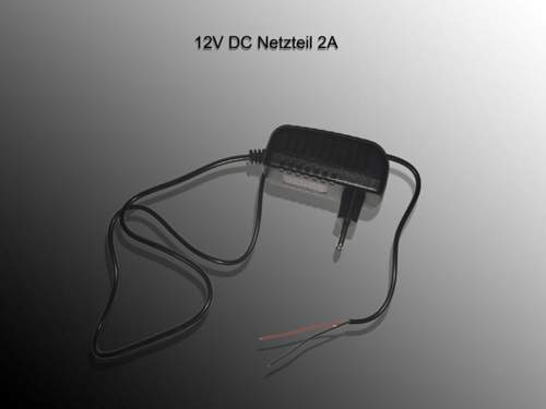

So. Teile sind gekommen und ich habe auch gleich alles zusammengelötet ;-)
Siehe Bilder
Morgen bekomme ich meinen ersten Test-Tacho. Dann stellt sich heraus ob auch alles geht.

Wenn du dir ne entsprechende Adapterbox bastelst, dann ist das kein Problem.
Meine sieht so aus: http://www.directupload.net/galerie/227135/IvuWND8JL6/0

Den ganzen Schnick-Schnack brauchste alles net.
Am Kombi brauchste nur Kl. 30, 31 & 15 und zusätzlich noch die K-Line.
Ich hab den zweiten Stecker nur mit den CAN-Kabeln bestückt das ich aufwärtskompatibel nur noch die Stecker ändern muss.
Schaltplan hab ich dir leider keinen zu Hand. Hab die Pinbelegungen auf nem Schmierzettel notiert und dann das Ding weggeschmissen. Aber das ist kein Hexenwerk das selber zu machen.
Kommt halt auf deinen Geldbeutel an, wieviel der Bastelkram kosten soll.
Ich hab ca. 70€ investiert.
