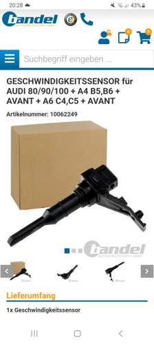

bei meinem Dad ist der Tacho an seinem Audi A4 1.8 BJ 1995 ausgefallen. Das komplette Anzeigeinstrument wurde gewechselt, ohne Erfolg. Hat jemand eine Idee, was es noch sein könnte?

Ich glaub ich werd mich heut Abend mal an den Geschwindigkeitssensor rantrauen. Viel mehr bleibt ja nicht mehr.
So, Fehler gefunden , der Geschwindigkeitsgeber ist defekt!

ja wenn der geschwindigkeitsgeber kaputt sein sollte hat das nix mit tacho zu tun oder?
das ist ein geber oder ein sensor an der getriebe, der die geschwindigkeit zu tacho rüber gibt......
