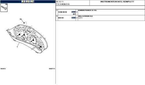

Also noch das ältere Instrument mit 2 Steckern hinten. (Bis 2001)
Sicherungen schon mal überprüft?
Soweit ich es im Kopf habe ist es Nr 2 oder Nr 8 im Sicherungskasten unterhalb des Lenkrades.
Ja genau der mit 2 Steckern. Sicherungen sind in Ordnung. Amfangs ging er mal dann mal wieder nicht dann mal wieder aber jetzt lange nicht mehr. Bekommt kein Signal sagt das Auslesen.

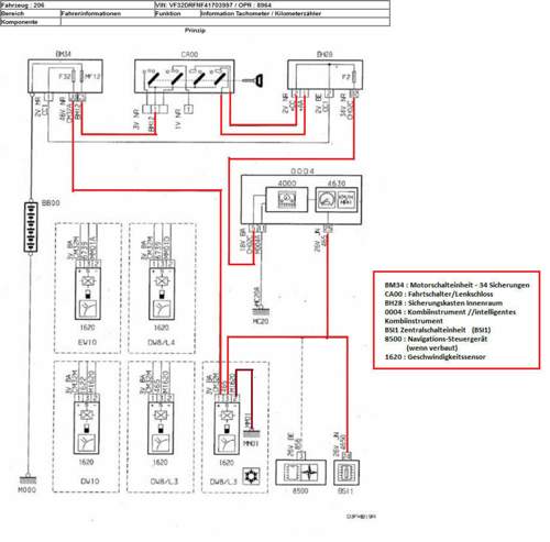

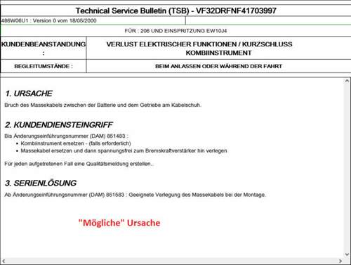

Wenn alles andere geht, dann ist entweder der Signalgeber am Getriebe Defekt oder das Kabel zwischen dem Geber und dem Tacho oder die Platine vom Instrument.
In aller Regel liegt es am Signalgeber. Ich kenne Fälle wo der Geber gewechselt wurde und es weiter nicht ging. Bei zweitem Tausch des Gebers ging es dann.
Meinst also der Tachogeber? Den hatte ich Nagelneu gekauft. Am Tacho selber kann wohl nicht sein, da ein komplettes Instrument zum testen geholt, aber keine Veränderung. Am Kabel habe ich nichts gefunden. Durchmessen kann ich es leider nicht. Kein Plan was ich jetzt machen soll
Du hast den kompletten Geber, inkl. dem Kunststoffzahnrad, gewechselt oder nur das elektrische Teil?
Stecker ist wieder richtig drauf auf dem Geber?
