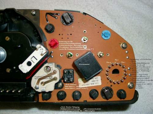

gestern war ich tanken mit mein w124 320ce bj 05/93 habe motor abgeschaltet lichter aus als ich dann fertig war schalt ich den motor
ein. lichter auch aber innen leuchtet nix mit was kann das problem sein einfach so plötzlich habe licht aus ein gemacht doch hilft nicht?
-tachoanzeige benzin alles leuchtet nicht dannn lüfter knöpfe alle und bei schalthebel die buchsaben p,r...usw. leuchten auch nicht

Versuch' ordentlich am Dimmer im Kombiinstrument zu drehen, um zu sehen ob etwas passiert. Er ist häufig der Übeltäter.

Danke werde es versuchen . was wenn net können die lötstellen das problem sein ?

vielen vielen dank. es war Das kombi....... habe es gedreht jetzt gehts wieder

Das gleiche Phänomen hab ich auch. Wenn ich dran wackel oder drehe, geht es immer aus und an (flackert) - oder bleibt aus.
Wird also ein Wackelkontakt des Dimmers sein? Ist üblich hab ich gelesen?
Kann man das einzelteil austauschen? Was benötigt man da?

das Poti lässt sich austauschen - es ist auf der Platine mit nur einer Schraube befestigt. siehe Bild. In der Bucht werden die bei etwa10 Euro gehandelt, aber kontroliere erst die Lötstellen bevor du eins kaufst.. (Erfahrungswert :rolleyes:)

statt Austausch hilft manchmal auch ein Tropfen Öl in die Drehmimik- ebenfalls Erfahrungswert.
Weil sich die Ausfälle bei Einen mal häuften- die Elektrik aber intakt war.
Danach war kein Schnipsen mehr nötig.
