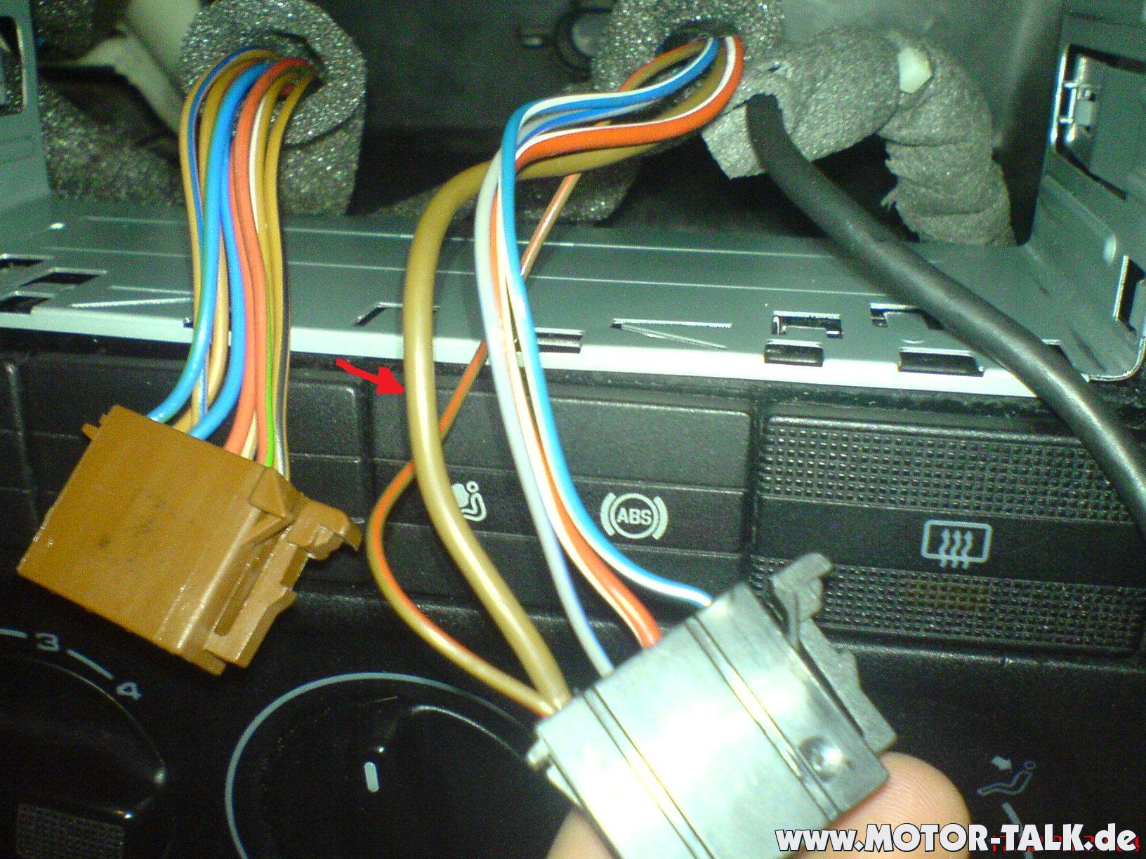

Hallo leute hat der 35i ein tacho signal bzw ein speed signal, weil das braucht mein navi irgendwie... ?
Radio : Jvc kd-nx5000
35 Antworten
wenn du elektronischen Tacho hast, bzw MFA dann hast du das Tachosignal. Am Radiostecker das blaue-graue Kabel, viel spaß...

Farbe ist weiß-blau
brauchst dann nen Getriebgeber und nen elktronischen Tacho. Auser du hast MFA, dann hast du am Tacho auch das weiß-blaue Kabel und musst es nur noch zum Radio ziehen...
weiß blau ? sind das die kabel links neben der tachowelle und da is ein weiß und ein blaues kabel dabei?

also is das nur ein weißblaues kabel links neben der tachowelle an dem tacho gesteckt?
Am Stecker vom Tacho Pin 7 farbe lila. wird dann später weiß-Blau am Radio. Also am Tacho das Lila Kabel!
also meinste da kann ich mein navi anschließen? weil der brauch das :(
ist halt ein genormtes Geschwindigkeitssignal, müsste klappen!
nich das dit navi irgendwas falsch anzeigt aber ich versuchs mal, aber am einfachsten wär´s wenn ich am weiblauen kabel rangehe oder?
und is es das weißblaue kabel?
http://www.motor-talk.de/.../Attachment.html?...
rechts neben dem gekennzeichneten masse kabel.

Genau...und nun los, das du noch mit deinem Navi los kommst :-)
alles klar dann werde ich es mal versuchen danke dir :)
